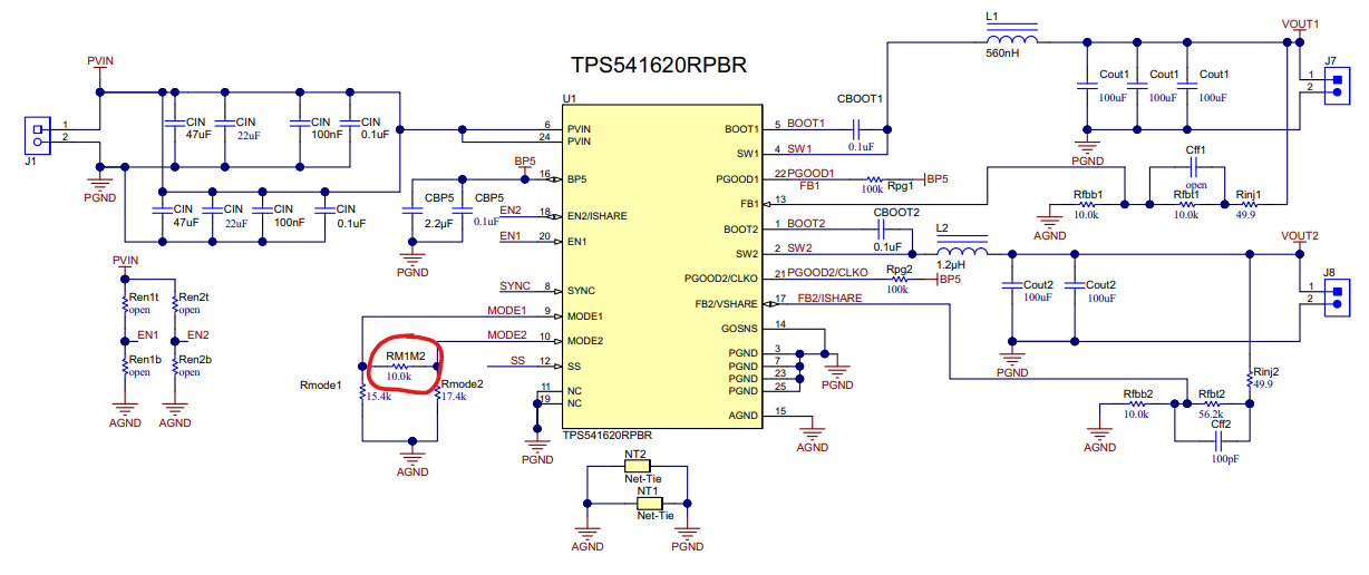

我是否可以知道 MODE1 和 MODE2 引脚之间连接的电阻器的用途是什么? 明白、MODE1 引脚配置旨在设置两相或双路输出配置(输出 2 具有斜坡电容值)、而 MODE2 引脚配置用于设置输出 1 的开关频率和斜坡电容值。
因此、如果我在 500kHz 下将 TPS541620 用于双路输出应用。 Rmode1 的选择为 15.4k、17.4k、19.6k 或 22.1k、而 Rmode2 的选择分别为 10.7k、12.1k、13.7k 或 15.4k。
但是、通过查看简化原理图和数据表中双路输出示例的典型应用(连接了 10k Ω 电阻器)、IC 的 MODE1 和 MODE2 引脚之间连接了一个电阻器。 此外、TPS541620DEVM-050 用户指南中的原理图在这 2 个引脚之间也有一个 10k Ω 电阻器。
找不到有关此 RM1M2 电阻器的任何相关信息。 知道的确切信息
-该电阻的目的/功能
-是否需要为双输出配置填充此电阻器、和
-如何选择该电阻的值
    为了使引脚搭接电路能够解码 Rmode1 和 Rmode2 电阻设置、必须使用 10k Ω 电阻。
    上电期间、在内部向 MODE 引脚施加电压、10k 和 RMODE 形成分压器。
    然后将电压解码为设置值。
