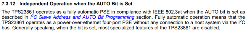

对于我们的低成本 8 端口 PoE L2/L3 交换机设计之一、我们将使用 2 个没有的 TPS23861 模块在 8 个端口上提供 PoE。 在我们的配置中、我们希望对 8 个端口使用 TPS23861 的“自动模式“功能。 除了 TPS23861、我们还使用 8 个型号的 Bourns SM51589PEL LAN 10/100/1000 Base-T 变压器 (PoE+)。
我们参考的是 TPS23861EVM-612 来继续我们的设计、但 对自动模式以及 SM51589PEL 变压器(8 个)的要求尚未明确、请提供任何具有此类规格的参考设计、以便我们能够尽早完成设计。

    需要使用外部主机对 TPS23861 自动模式进行编程。 完成此初始编程后、可以断开主机。
    由于它与设置器件的工作模式有关、因此没有专门的参考设计。 我建议查看 TPS23861 数据表中的第 7.4.4 节“自动模式“和第 7.3.12 节(如上所示)、了解有关如何将器件设置为自动模式的更多详细信息。
    如果有任何其他问题、请告诉我!
