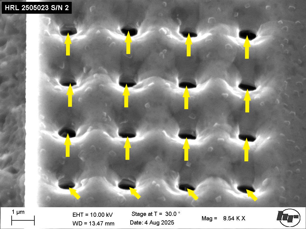

我们对 TL7660IDGKR 进行了升级筛选测试(基于 MIL-STD-883 方法 2018)、并发现 SEM 图像上存在金属化变薄问题
在 SEM 图像上、裸片上有许多小孔。
以下是关于金属化变薄问题的测试工程师问答。
  1. 在哪里以及如何测量和确定金属化变薄问题?
    评估了所有芯片。  通过触点和通孔中金属的外观检查和评估了阶跃覆盖。  根据接触孔/过孔的底切以及台阶的深度、老兵检查员怀疑台阶覆盖范围小于 20%。
  2. 对于多方向触点和超过 10%绕回的触点、 金属化 覆盖范围应为≥20%。 哪一个适用于失败?
    相关的所有触点和过孔都是多方向的、绕回率大于 10%。  适用的最低覆盖率为≥20%。
  3. 您能否指出图像中 金属化变薄的位置?
    请参阅随附的注释图像。  黑洞表明这些金属降下区域的金属变薄。
所以我的问题是:
这些孔是有意设计的、对器件的电气功能没有影响?
或者您是否也认为这种金属化变薄问题可能会影响器件的电气功能?

     金属化变薄是有意的,所以不用担心 金属化变薄。
