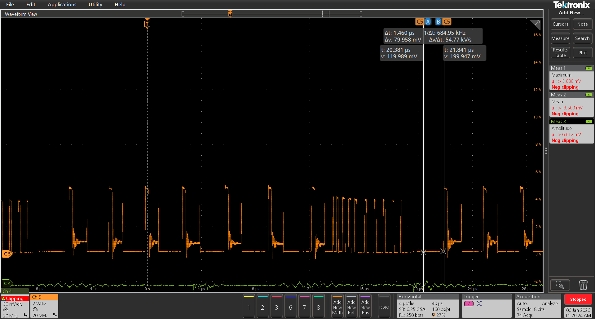

我们制作了一块电源板并测试了开关节点波形、这种情况不正常。
  1. 纹波非常高、调整补偿值可使其降至 200mVpp
  2. 测量开关节点波形不正常

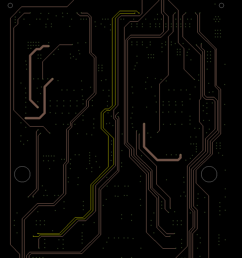

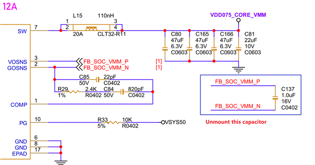

RemoteSense 布局
当绕过遥感并使用短线路连接 VOS 时、开关节点波将是以下情况(带有一些噪音):
我的遥感布局有一些问题? 如何检查?
    更新:取消安装此电容器将解决此问题、可能较长的布线电感会得到 LC 谐振?μ H
