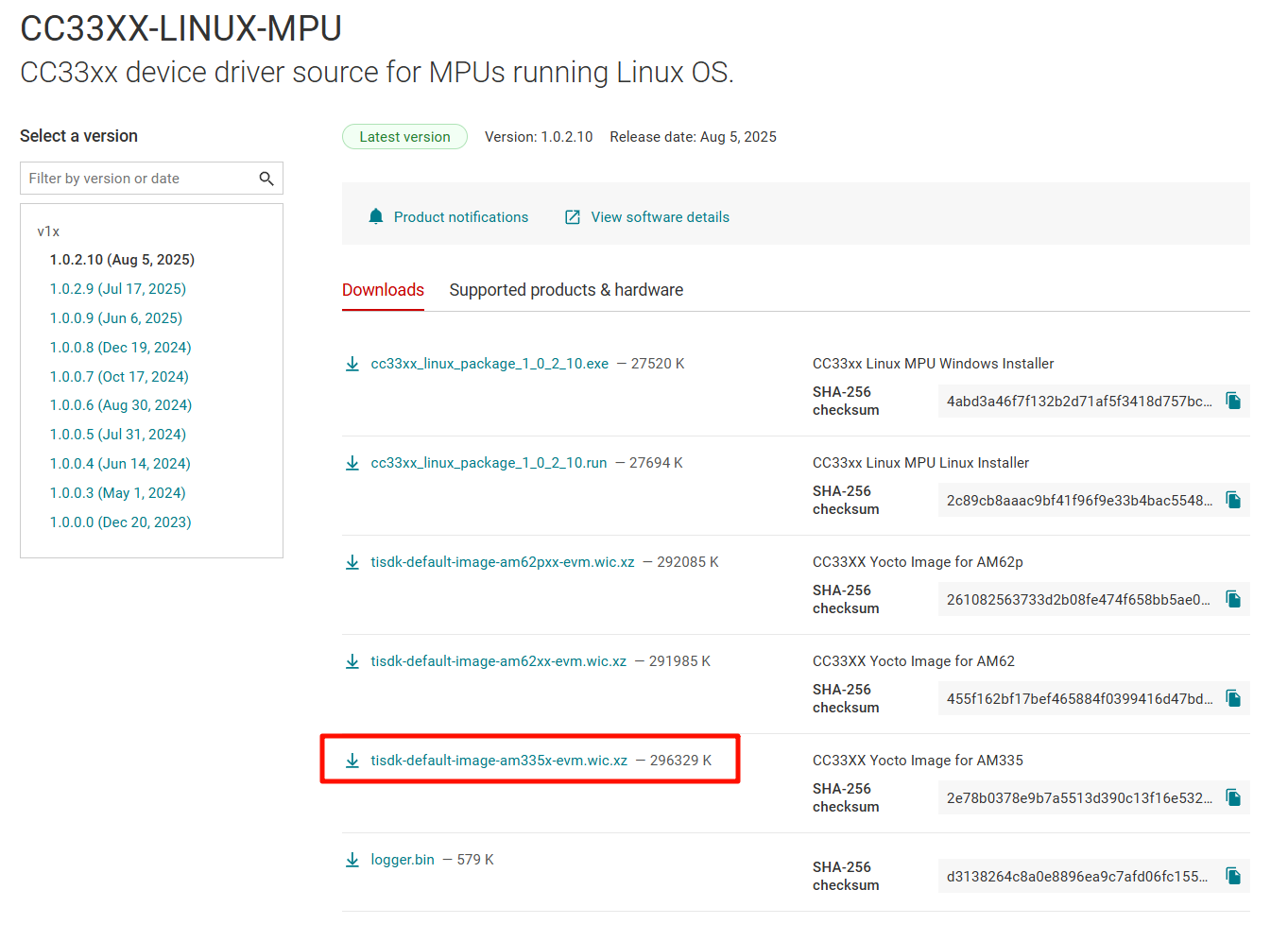

    我已经使用基于 1.0.2.10 SDK 版本的相同固件创建了一个示例预编译映像。 我没有包括我们共享的   包含 WoWLAN 修复的 FW(从这里:关于:CC3351:WoWLAN 唤醒系统意外)。 我还将 SDIO 时钟降低至约 1MHz。
    e2e.ti.com/.../tisdk_2D00_default_2D00_image_2D00_am335x_2D00_evm.wic.xz
