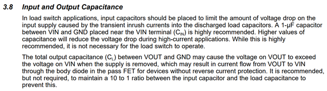

    是的、由于此器件没有电流限值或过热保护功能、因此短路测试可能会损坏器件。 每通道的最大输出电流为 1A、因此 1.5A 超过此绝对最大额定值。
    出于 UVLO 问题 — 在开关重负载时,建议使用一个比输出电容器高大约 10 倍的输入电容器、以避免出现过大的压降。 为了实现器件最快的压摆率设置、建议 CIN 与 CL 的比率至少为 100:1、以避免压降过大。 如果您增加输入电容、它应该能够降低输入电压下降的程度。  器件是否 遇到过压?

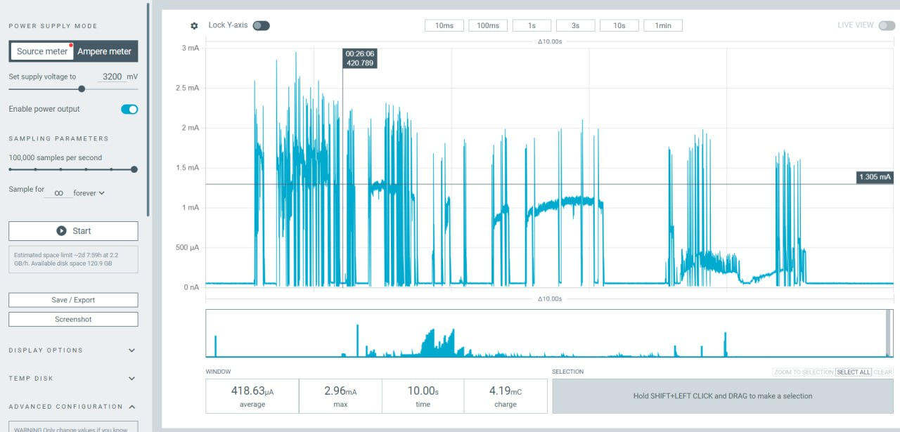

    我在一个通道(一个 Vf = 0.57,看起来或多或少没有损坏)导通时完成了一些短路和欠压事件实验。
    我在测试期间没有发现任何相关性、但在一天结束时、它有奇怪的行为:
    • 通道关闭
    • 通道未短路
    • 3.2V 施加到此通道的输入端
    • 出现奇怪的电流消耗(如下图所示)
    • 类似的行为会导致其他通道损坏
    • 新 IC 上的新通道没有此类功能
    关于短路:它受 PTC 保险丝的限制。 以下是该事件的电流测量值:

    我可以确认、当 VIN = 3.2V 且 Vbias = 0V 时、这些 电流尖峰 的振幅增加至 80mA。
    我们修复了上面的所有这些问题、但很遗憾再次出现这个问题:多路复用器可以切换电压、但一个通道有额外的奇怪电流消耗(就像前一条消息的图片所示)。 因此、如果我们没有这个电流测量设备、就不会发现这个问题。 但在我们的应用中、我们需要测量器件电流、因此这对我们至关重要。

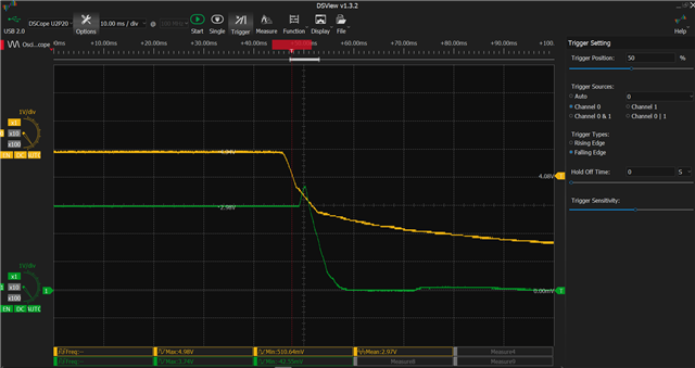

    在断电期间、我捕获了 Vbias 和 VIN、并观察到当 Vbias 小于 4.6V 时、Vin 不符合要求 Vin <(Vbias –1V)。
    但此事件的持续时间很短。 这种短暂的违规行为是否会造成这种损害?
    黄色 — Vbias
    绿色 — VIN
    弗拉基米尔

    “默认为压摆率、但总 Cin = 4.4uF、而总 Cout + CL = 7.2uF“-当移除电源时、这会导致电流反向流动。
    “在断电期间、我捕获了 Vbias 和 VIN、并观察到当 Vbias 小于 4.6V 时、Vin 不符合 Vin <(Vbias –1V) 的要求。“ -我确认,只要不违反绝对最大额定值,即使违反了建议的操作条件,设备不应该有任何物理损坏。
