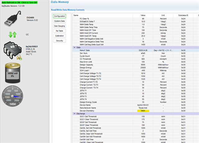

我正在使用 bq34z100EVM 连接到我要使用进行监测的电池组的电路板 bq34z100-G1
我已配置与我的工程相关的部分参数、但仍需要进行一些修改、因为我处于评估阶段。
ChemID 使用完成了选择 Chemical ID 选择工具
然后、我开始学习循环、如 SLUA903 中所述
但是、一旦 IT_ENABLE 发送命令、然后 QEN 已设置、我无法再修改数据存储器中的任何内容。
我可以解封设备 ( SS 位已清除、 FAS )、但我无法获得完全访问权限 ( FAS = 1. )。
即使在这种状态 (UNSEALED 但 NOT FULL ACCESS) 下、我也无法修改存储器中的任何信息。
这是正常情况吗?
我仍需要修改和配置 EVM 板上某些电路的行为(例如 LED,警报等)、但一切看起来都已锁定。
这是预期的行为、还是我做了错误的事情?
我还尝试在进入学习周期之前对保存的映像进行编程、但如果没有完全访问权限、就无法实现。
有什么想法吗?

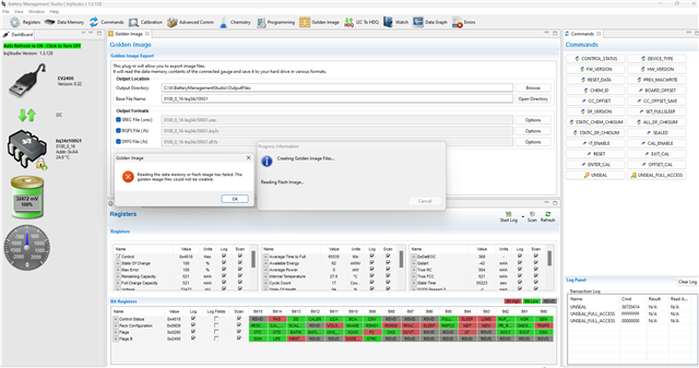

    什么可以解释我无法导出图像的事实? 消息显示: “读取数据存储器或闪存映像失败。“
    什么可能导致此错误?
    第二个提示是我无法获得完全访问权限。 似乎是这样 未识别解封密钥 。 它一直是 FFFFFFFF
    我重新启动了很多次并拔下电源、但没有任何变化。

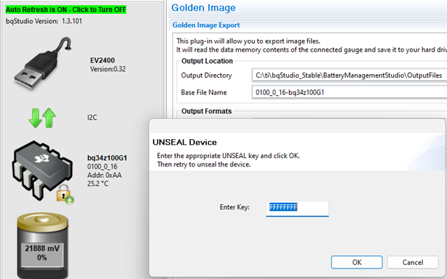

    但是、请尝试为解封和解封完全访问密钥使用全零。
    Diego
    尊敬的 Diego:
    我选择了 FFFFFFFF(预期一个)和 00000000,仍然不能完全访问,无法导出黄金映像。
    请您还有其他建议吗?
    下面是 BqStudio 的屏幕截图:

    为了验证 SEAL/UNSEAL 序列、我发送了以下命令:
    • 密封 (0x20)  -设备正确进入密封模式(图标更改为挂锁)。
    • 解封 (36720414)  -设备进入 UNSEALED 模式、但完全访问(图标更改为挂锁+)。
    • UNSEAL_FULL_ACCESS (FFFFFFFF)  -没有效果;设备一直卡住。  FAS 已设置 SS 已清除
    在此阶段、我仍可以修改一些“Data Memory“字段、但无法再导出 Golden Image。
    附件为:
    • bqStudio 的屏幕截图、其中显示了软件/器件版本、包含最后命令的日志面板以及 Golden export failure 消息。
    • 最新的数据存储器导出 ( gg.csv )。
    • 密封器件之前生成的最后一个 Golden Image。
    在整个过程中我做了 不会 仅将电池将充电器连接到 EVM。 我最初怀疑插入充电器可能会引入噪声或瞬变、但这会将充电器排除为可能的原因。
