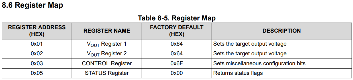

VOUT 寄存器 1 和 VOUT 寄存器 2 有何区别? 两个寄存器似乎是相同的。 我的客户希望通过该寄存器将启动输出电压更改为 0.67V。
山本俊介
    尊敬的 Shunsuke:
    感谢您发布您的问题。 我不确定客户使用的具体器件型号、但对于 此特定情况、我选择 TPS628681ARQY。
    根据数据表中的表 8-1(该表应是 28.7k Ω、从而 VID 使最接近的启动电压为 0.65V)、通过在 VSET/VOUT2 引脚(不是 VOUT1/VOUT2)上连接一个电阻器在外部设置启动电压。 启动后、该 VSET/VOUT2 VID 引脚应该拉至低电平(对于 VOUT1)或高电平(对于 VOUT2)、具体取决于客户写入 0x36(十六进制)的寄存器以实现 0.67V Vout。
    VOUT1 和 VOUT2 都是单独的寄存器、地址分别为 0x01 和 0x02、客户可以根据 VSET/VOUT2 VID 引脚上的高电平和低电平状态、在这两者之间切换。 此处 0x64 是使 Vout = 0.9V 的默认/复位值。
    我希望您的问题得到解答Slight smile。  如有任何 其他问题、请告知我。

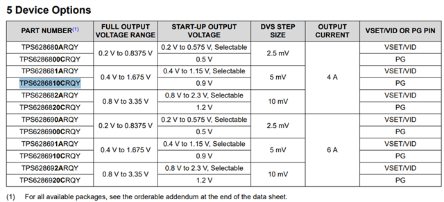

    感谢您对 VOUT 寄存器 1 和 VOUT 寄存器 2 的详细说明。 很抱歉、我没有提及确切的器件型号。 器件型号为 TPS6286810CRQY。
    关于 VOUT 寄存器 1 和 VOUT 寄存器 2、用户可通过设置 VOUT 寄存器 1 和 VOUT 寄存器 2 配置两个启动电压。 这种理解是否正确?
    山本俊介
    尊敬的 Shunsuke-san:
    不用担心! 感谢您澄清了器件型号。 对于此器件型号、您可以看到启动电压固定为 0.9V、不可选。 和 VOUT1(当 VSET/VOUT2 时)和 VID = LOW(当 VSET/VOUT2 时 VID = HIGH) 不)不用于启动、但这些电压是启动后反映在 VOUT 上的电压。 只有 VID 带有电阻器的 VSET/SPI 引脚才负责启动。 因此、要根据表 8-1 将启动电压设置为任何可选值、客户应使用  TPS628681ARQY。
    Zakir
    您好 Zakir-San、
    感谢您的明确解释。  TPS6286810CRQY 没有 VSET/TCH 引脚、因此不使用 VID VOUT 寄存器 1 和 VOUT 寄存器 2。 我的理解是否正确?

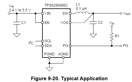

    我收到了与客户的 TPS62868 相关的其他问题。 您能帮我解答吗?
    1.关于电路配置、建议使用以下电路、因此 TPS62868 无需外部电阻器即可设置输出电压。
    但是、我的客户想添加如下图所示的外部电阻器。 是否可以这样做?
    2.是否可以更改 TPS6286810CRQY 的 I2C 目标地址? 它似乎是固定的、值为 0x42。
    山本俊介
    尊敬的 Shunsuke-san:
    是的、对于  TPS6286810CRQY、此引脚是 PG 引脚、启动电压固定为 0.9V。 对于另一个器件型号(即 TPS628681ARQY) 、可通过 VID 引脚上的外部电阻器来选择启动电压。

    1.  TPS6286810CRQY 具有 PG 引脚和固定启动电压。 如果您不使用 PG 功能、则可以通过电阻器将此引脚连接到 GND、没问题。
    2. 器件地址是固定的。 如果您想使用其他器件、我们必须创建一个具有 SNxxx 编号的客户特定器件。

    很抱歉我下面的问题 1 含糊不清。
    [引述 userid=“519373" url="“ url="~“~/support/power-management-group/power-management/f/power-management-forum/1597029/tps62868-vout-register-1-and-vout-register-2/6157130
    [/报价]
    我想问的是、我的客户希望通过在 VOS 引脚周围添加外部电阻器来配置输出电压。 根据  TPS6286810CRQY 的内部电路配置、设计电路似乎是可行的、可以正常工作。 我的客户希望通过外部电阻器更改输出电压。 请您确认是否可行?
    山本俊介
    尊敬的 Shunsuke:
    可以在 VOS 引脚上添加一个反馈分压器来更改输出电压、但我们根本不建议这样做。
    此外、您还将更改补偿回路行为、因此我们 无法 保证此应用情况下的稳定性。
    SEPP
