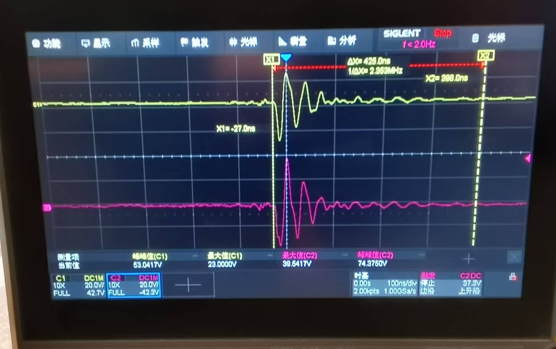

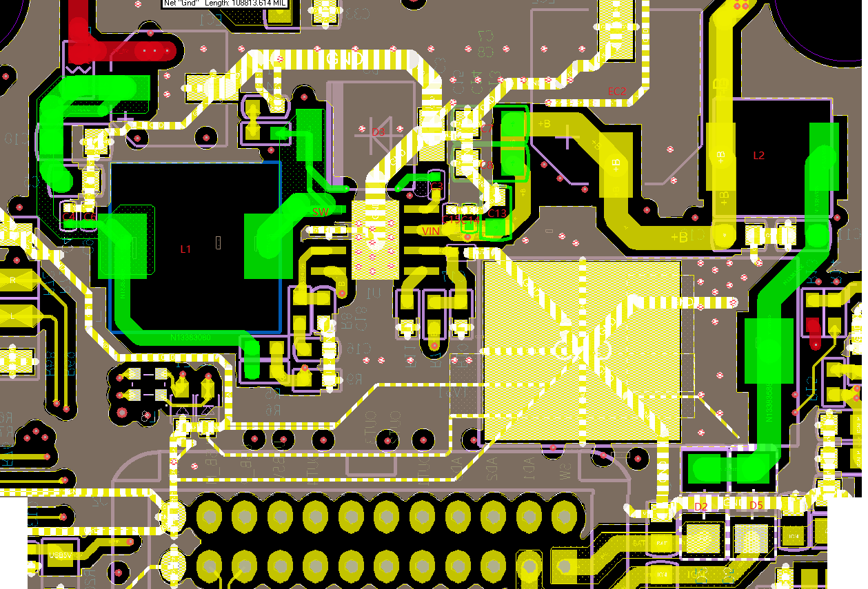

我们发现、当输入电源通过我们的 TPS54340 经历几百纳秒的过压脉冲时、该过压脉冲将通过 TPS54340 并传输到后续电路。
我们遵循数据表中的布局建议、并尝试将输出电路和去耦电容器尽可能靠近 TPS54340 的引脚放置。 此外、还引入了额外的 0.1uF 电容器、用于后续功率 IC 中的去耦。
这种影响仍然没有消除。 我们的布局和 SCH 如下:
我们是否有其他方法来解决这个问题?
    你好 Tommy
    您能分享一些描述该问题的波形吗?
    谢谢你
    Onkar Bhakare
    尊敬的 Onkar:
    波形:黄线为 SY_5V;红线为 BAT
    您好、Tommy、
    感谢您分享波形。 探测方法可以夸大您看到的振荡。 请尝试使用具有弹簧尾接地连接的可能最短接地环路来排除测量伪影。
    观察波形、高频噪声((50MHz 周围)通过电感绕组中的寄生电容从 SW 节点耦合到 VOUT。 要解决此问题、请尝试在输出端并联几个 10nF 电容器、或在输出电容器之后的输出端串联一个铁氧体磁珠
    是什么导致这些脉冲出现在输入端? 您还可以在输入端或其中一些滤波器处添加几个 10nF 的电容器。
