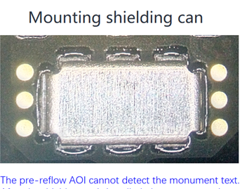

您好 TI 团队:
我们想问一些与 TI LDO TPS7A2011PYCKR 相关的问题。
关于 LDO (TPS7A2011PYCKR) 顶级标记检测问题(在我们的工厂)、您能向我们分享一些信息吗?
  1. 识别纪念碑文字时、制造商使用哪种类型的光源?
  1. 用于识别的摄像头角度是什么?
  1. 识别系统的解决方法是什么?
  1. 是否可以与我们共享识别参数以进行同步验证?
    您计划使用哪种检查方法?

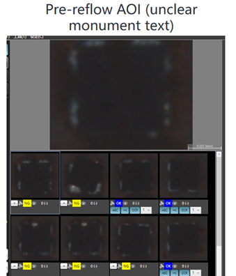

    对于 Die-Size Ball Grid Array (DSBGA) 封装、由于其极小的尺寸、顶部标识检查会带来独特的挑战。 以下是您应该了解的内容:
    1. 自动光学检测 (AOI)
      • 具有放大功能的高分辨率摄像头
      • 图案匹配算法、用于验证正确的器件标识
      • 大批量生产的效率最高
    2. 视觉系统
      • 数字显微镜、放大率 10-50 倍
      • 具有图像处理软件的基于摄像头的系统
      • 通常集成到拾取和放置设备中
    3. 手动检查
      • 采用适当照明的立体显微镜
      • 通常用于小批量或故障排除
    尊敬的 Bett:
    1.您可以推荐 AOI 或光源吗?
    我们有预算限制。
    2.哪种数字显微镜可以检测到它? 您能否提供任何 MSOP 供我们参考?
    3.哪种类型的立体显微镜具有适当的照明? 我们发现、如果我们使用内部机器、则很难检测到这一点。
