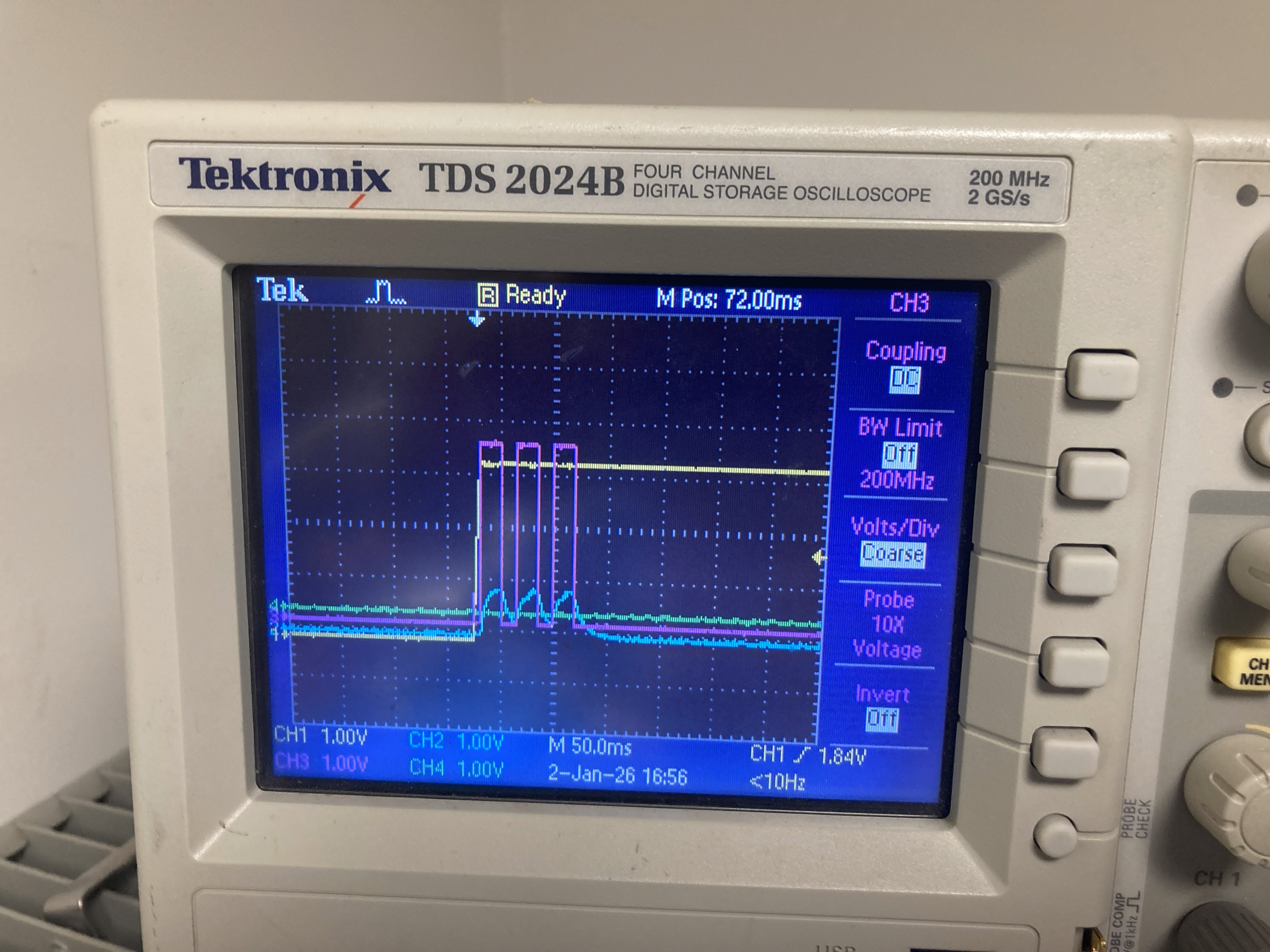

我已从 AM625 评估板复制了设计和布局、不会从 PMIC 中获得任何输出。  我将 MODE/RESET 连接至高电平、MODE/STBY 连接至高电平、VSEL 连接至低电平。  我连接了一个示波器输出、其中 VSYS 为黄色、Vbuck2 为蓝色、GPIO 为洋红色。  任何建议。  谢谢。 PMIC_1.jpg

    我有几个问题可以帮助确定问题的原因:
    假设使用 AM625 评估板、您是指 SK-AM62B-P1 吗?
    您是否能够共享您的原理图文件 、以便我可以对其进行查看、即使它们与评估板相同?
    某些关断故障被标记、导致器件重试两次、然后关断。 因此产生三个脉冲。
    如果您能够通过 I2C 进行通信、是否能够读取中断寄存器以查看标记了哪些确切的故障?
    似乎 Buck2 没有足够快地斜升至正确的电压。
    该电源轨上的总电容是多少、除了 AM625 DVDD1V8 连接外、该电源轨上是否有任何其他外部连接?
    Sarah
    我们使用了 SK-AM62B-P1 评估板。  我附上了完整的原理图、但 TPS65219 见第 11 页。  当我们尝试分析 I2C 总线时、这就是我们得到的结果。

    我没有机会在降压稳压器 2 上寻找额外的电容、但明天看起来会更近。  谢谢。  Eric。

    您好、Eric、
    感谢您的更新。
    看起来这里标记了 BUCK2 和 LDO4 的残余电压标志。
    在某些情况下、这也可能表示存在回送问题。 在任一种情况下、如果 PMIC 检测到残余电压、并且在上电之前无法放电、则序列会中止并标记中断。
    请检查这些电源轨是否存在残余电压和/或反馈
    有关更多详细信息、请参阅此相关主题:  TPS65219:TPS6521904RSMR:冷启动后无输出或 GPO2 活动
