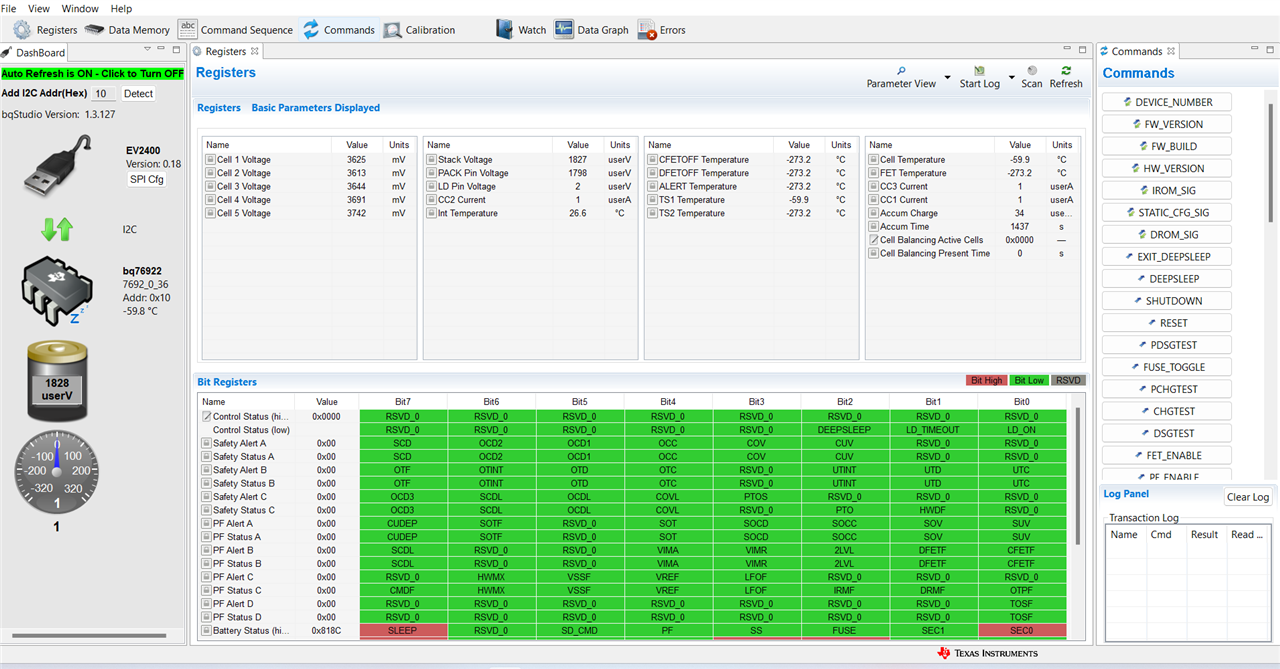

我正在使用 BQ76922 并使用 BQStudio 进行配置。 我的设置:
  • 均衡配置:CB_CHG = 1
  • Cell Balance Min Cell V (Charge)(电池平衡最小电池 V(充电)):3760mV
  • Cell Balance Min Delta (Charge)(电池平衡最小变量(充电)):20mV
  • 单元格数:5.
观察到的行为:
  • 当每节电芯的充电电压开始为~3.4V 时、两节电芯升至~4.0V、而其他电芯保持~3.5V
  • 即使两节电池高于 3760mV 阈值、平衡也不会开始。
问题:
  1. 为什么某些电芯超过阈值时电芯平衡无法启动? IC 的要求 所有电芯 是否开始高于进行平衡所需的最低电压?
  2. 是否有办法允许在不降低全局阈值的情况下对较高的电芯进行平衡?
  3. 要在保持安全性的同时处理早期充电期间的严重不平衡、建议的配置或最佳实践是什么?
我附上了 BQ Studio 屏幕截图。 请告知此场景的正确方法。 我 真的需要你尽快的支持。
