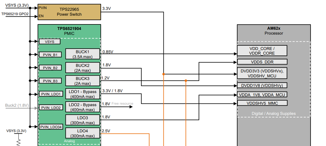

是否可以将 TPS6521904 与 VSYS 和 PVIN_B1、2 和 3 一起使用、电压为 5V? PVIN_LDO1、2 和 34 为 3.3V。
    Hi Kobayashi-San、
    是的、当 LDO PVIN 为 3.3V 时、TPS6521904 可在 VSYS = 5V 的情况下使用。
    LDO1 和 LDO2 被设置为旁路模式、因此它们都输出 3.3V。
    如果 参考技术参考手册中的此方框图、则 应为为 DVDD3V3 供电的外部 TPS22965 开关替换为 3.3V 降压转换器。
    除此之外、没有任何进一步的问题。
    如有任何其他问题或疑虑、请告诉我。
