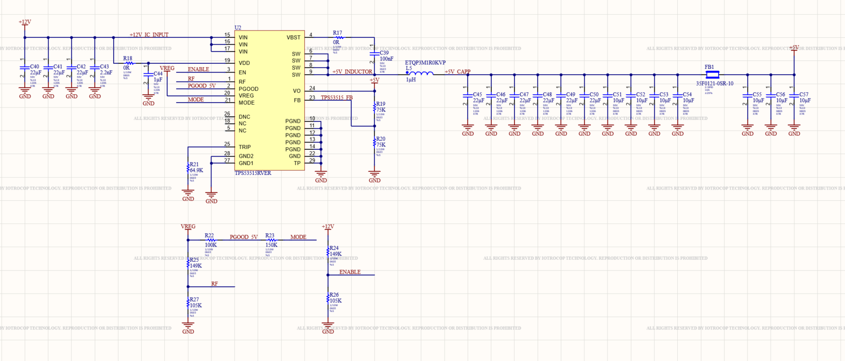

我还将分享原理图以供参考。 我要强调的是 TPS53515RVER 5V 功率级已完全根据数据表和参考设计实现 、包括组件值、布局意图和引脚连接。
尽管遵循了数据表中的一对一建议、但仍无法获得稳定的 5V 输出。 该稳压器不会提供电流、即使在最小负载下、输出电压也会崩溃、以及 PGOOD 信号保持低电平
目前、我无法找出与数据表中能解释此行为的任何偏差、感谢您支持审阅原理图和确定我可能忽略的任何潜在问题。
其他说明(元件值):
  • RTRIP = 52.3k
  • Rfb–GND = 9.1k
  • VO–RFB = 68.1k
    检查 VIN、VDD 和 VREG 引脚附近的引脚或电容器上的电压。   如果正确且稳定、请检查 EN 引脚电压。
    R19 FB 连接到+5V、应连接到+5V_CAPP。  TPS53515 使用 DCAP 控制、铁氧体磁珠将影响运行。
    您好、David:
    是的、我更新了 FB 连接并进行了连接 R19 至+5V_CAPP 正如您建议的、我现在能够获得 5V 输出。 但是、当系统处于负载下时、即使施加最小的负载、它也会关断。
    连接电流表时、我会看到电流表的变化 10kΩ、330Ω 或 39Ω 电阻器 、5 V 输出立即降至约 0.3V 至 0.5V 。 基于 跳变电阻器值 、我预计平均输出电流能力约为 7A 至 8A 。 即使在我期望的情况下也是如此 330Ω 或 39Ω 电阻器、以消耗显著的功率或失败 这时、输出会崩溃、而调节器会关闭。
    请告诉我是否还有其他问题需要我检查。
    该原理图未显示引脚 20 VREG 上的电容器。   VREG 引脚为内部电路供电
    内部 LDO 的输出端需要一个 1uF 电容器。
    当转换器输出为空载和负载时检查该引脚电压。
