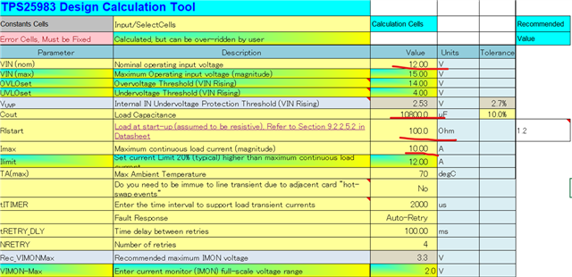

    我们现在已经使用 TPS25983 设计计算器 (v1.4) 评估了我们的状况、希望分享结果并征求您的进一步建议。
    评估的测试条件
    • VIN = 12V((DC/DC 输出)
    • ILOAD (max)= 8A
    • 负载电容= 2700 µF× 4(总计≈10.8mF)
    • ILIM 设置为约 1.2 × ILOAD(≈9.6A)
    • 假定启动负载主要是容性负载(最坏情况)、并使用工具中的默认 Rlstart 值进行检查
    计算器结果(摘要)
    • Cout = 10.8mF 时、计算器要求显著减慢启动速度以降低浪涌电流并保持在 SOA 范围内。
    • 但是、即使在工具中选择最大可用 dV/dt 电容值、计算出的启动损耗也会超过计算器中显示的允许限值。
    • 因此、计算器表明在这些条件下无法实现无干扰启动、除非 Cout 降低或启动方法改变。
    这与您的评论一致、即 SOA 是关键问题、有必要延迟启动、但根据计算器结果、似乎对于 10.8mF、单独 TPS25983 的 dV/dt 控制范围可能不足以满足 SOA 要求。

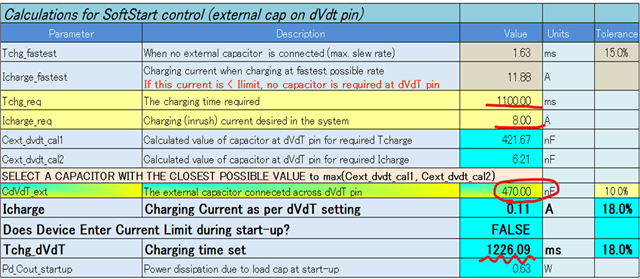

    尊敬的 Conor:
    启动过程成功、上升时间为 1.52s。 我想知道系统是否能够首先处理延迟或所需的启动时间是多少

    根据您提供的信息、我们将参数输入 TPS25983 设计计算器并检查结果。
    我们的理解是、通过将外部 CdVdt 设置为 470nF、输出可以软启动、上升时间大约为 1–2 秒。
    我们仍然不完全熟悉如何使用计算器、但我们的过程如下:
    • 输入了 VIN、Cout 和 Ilimit
    • 我们将 Icharge_req 固定为 8A
    • 然后我们调整了 Tchg_req、使计算器不会显示任何错误
    计算值与您的示例略有不同、但由于 CdVdt 的值为 470nF、因此我们认为该设置是可以接受的。
    您能否告诉我们、我们对计算器的理解或使用是否错误?
    根据此结果、我们将考虑所连接的电路配置。
    如果您发现此电路存在任何潜在问题或疑虑、我们将感谢您提供反馈。
    Conor
