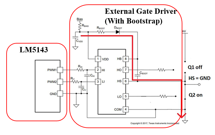

尊敬的 TI 专家:
由于存在功率元件并且需要更大限度地减少驱动环路、因此该电路需要外部栅极驱动器。
外部栅极驱动器具有自举功能、因此不会使用 LM5143 的内部栅极驱动器。 此外、LM5143 的 HO/LO 引脚需要输出 0V 至 5V 的 PWM 信号、类似于 MCU 的 PWM 输出。
请让 TI 专家确认我的想法是否可行。
我会从外部连接 LM5143 引脚。
SW1/2-->连接到 GND
HB1/2-->连接到 VCC
使用此连接将禁用 LM5143 的原始自举电阻、上部 HO 信号将变为 0 至 5V、而下部 LO 信号引脚已为 0 至 5V。
请让 TI 专家确认我的想法是否可行、以及这种连接方法是否会导致 LM5143 出现其他问题、或者是否有更好的连接选项。
最好的注意、
施克力平

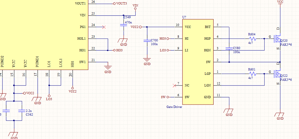

    您好、Crispin、
    我不是外部栅极驱动器的忠实粉丝、因为这会使电路变得复杂化。 更重要的是、HO 现在以 GND 为基准、因此控制器的 SW 引脚未连接到功率级。 因此、没有用于 PFM 和预偏置启动的过零检测功能。 FPWM 是唯一的选择。
    Tim
    您好、Tim:
    感谢您的答复。  因此、将 SW 连接到 GND 是可行的(对于外部栅极驱动器) ? 我认为如果我们只能使用 FPWM 模式就可以了。 区别应该只是在轻负载效率.
    最好的注意、
    施克力平
    您好、Tim
    我确实担心、如果 SW 点未连接到功率级、可能无法执行 ZCD。 这是否会导致 IC 无法正常工作?
    最好的注意、
    施克力平
    仅限 FPWM…无法进行 PFM 运行。 此外、自适应死区时间可能更长。 我的理解是、LM5137(下一代 LM5143)在这方面的表现更好。
    Tim
