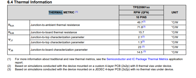

在 TPS22811 数据表的 6.4 热性能信息下显示了 TPS25981xx IC 热指标、而不是 TPS22811、如下所示
我们能否确认本节中的值正确无误?

    您好、 Juwin:
    是的、抱歉器件 GPN 有拼写错误、但是的、值是正确的。
