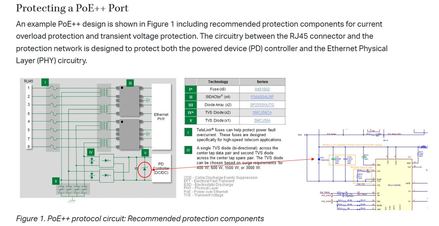

大家好、团队
我们的客户在其工程中使用 TPS23754、客户发现“Littlefuse"的“的应用手册中提到、建议为 POE++应用添加外部保护元件(TVS,保险丝,二极管阵列等)。 但在 TI 评论电路中、它只使用一个 TVS 来提供保护。 客户想知道 Littlefuse 中提到的保护装置是否必要。 如果遵循 TI 的建议仅使用一个 TVS、那么这种要求是否足够?
请检查附件是否参考
谢谢。
