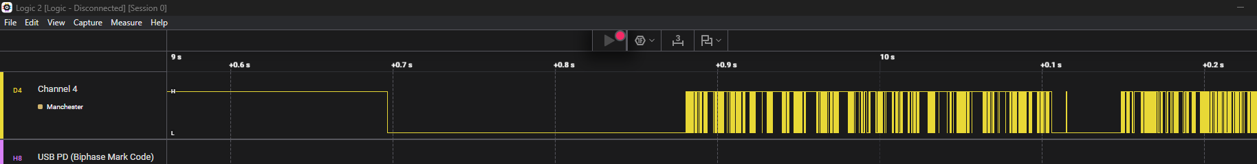

    此外、您能否为我提供 CC1 和 CC2 通道上的 USB PD 数据、其中显示了源设备和接收设备之间的通信? 这可以使用 TI-PD-ANALYZER 评估板|德州仪器 TI.com来完成。

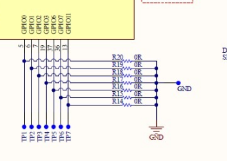

    我要按如下方式配置 TPS25751D PD 控制器的 GPIO 引脚:
    • 配置 PDO2 后、GPIO_1 应为高电平、所有其他应为低电平。
    • 配置了 PDO3 时、GPIO_2 应为高电平、所有其他引脚应为低电平。
    我使用 JSON 配置对此进行了测试、但它不符合我的要求。

    此外、您能否向我提供 CC1 和 CC2 通道上显示源设备和接收设备之间通信的 USB PD 数据?
    我们没有 TI-CCM-ANalyzer、因此不在 PD 引脚上测试。 我尝试逻辑分析器,但它没有给出适当的结果。

    您能否详细解释一下您期望实现的具体结果? 据我所知、您的目标是让 iPad 和笔记本电脑接受快速充电合同。 但是、我想澄清一下 iPad 的 12V 合同和笔记本电脑的 20V 合同是否不符合您的快速充电要求。
    此外、查看下图、我可以看到 GPIO 引脚连接到 GND。  对于 GPIO 事件、  如果您希望看到此 GPIO 事件置位、则需要在 PD 处于 PTCH 模式时使用外部上拉/下拉。
    考虑到这一点、我 将在我这边重新创建 GPIO 配置、并在星期一 Day End 时回复您、提供后续步骤/可能的原因。

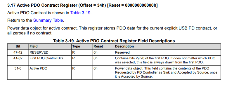

    是否有其他方法来确定哪个 PDO 处于活动状态:PDO1、PDO2 或 PDO3?
    请参阅寄存器 0x34 活动 PDO 合约:
