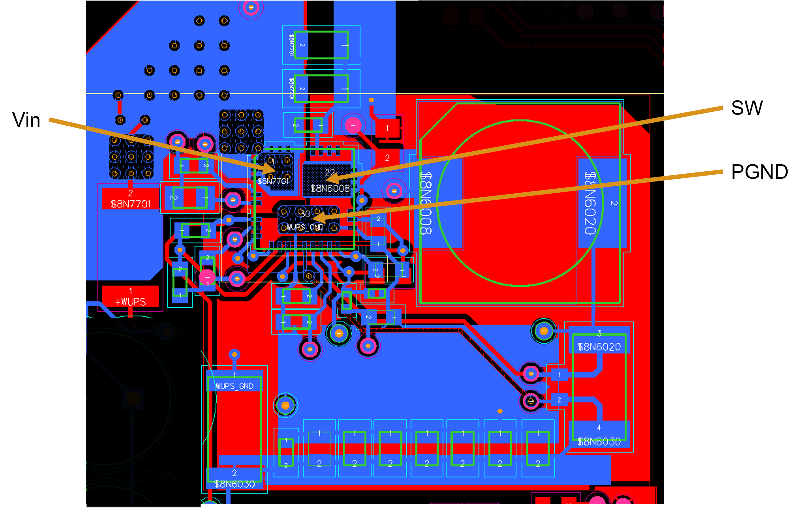

尊敬的 TI 团队:
我们正在使用 LM70840-Q1 降压稳压器进行描述、并遵循以下规格:
输入电压 — 30V 至 60V
VIN 典型值 — 48V
VOUT - 5V
IOUT - 2A
具有 1oz 铜厚度的 4 层堆叠
L1 — 蓝色(组件)
L2 — 实心铜 GND 平面
L3 — 实心铜电源平面
L4 — 红色(组件)
VIN = 400sqmm(顶部和底部的铜面积)
PGND = 600sqmm(底部的铜面积)(额外的 L2 平面层)
Picture1.png您能给 IC 上的 Vin、SW 和 PGND 外露焊盘提供铜平面分配建议、还能告诉我们 Vin、SW 和 PGND 外露焊盘是如何散热的。
等待您的响应、谢谢。
阿拉文德·G·

    尊敬的 Aravind:
    对我来说,铜的分配似乎很好。 查看下图以供参考、我是通过 EVM 布局获得的。
    尊敬的 Pramanik:
    感谢您的及时答复。
    我们使用此降压稳压器 IC 以 5V 的电压驱动 2A 负载。 您能否具体告知 Vin 引脚的建议覆铜区? ‑铜平面的尺寸仅基于电流 μ A 承载能力、还是应该为散热而分配额外的面积?
    谢谢您、
    阿拉文德·G·
    您好、
    选择的铜平面面积必须能够承载该电流量。 有许多工具可帮助您获得承载特定电流量所需的铜面积。 但是、添加加热过孔将提高电路板的热性能。 选择适当的铜面积并添加散热过孔有助于实现良好的热性能。
