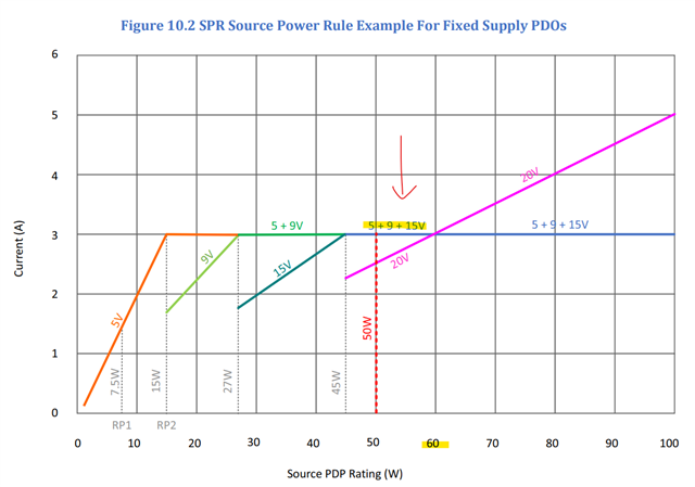

    USB PD 规范要求 PDO 具有从最低功耗(拉电流 PDO 1 必须始终为 5V)到作为最后一个 PDO 的最高功率的特定顺序。 此外、您不需要具有相同电压的重复 PDO、对于您的应用、建议的 PDO 顺序如下:
    拉电流 PDO 1 - 5V/3A (15W)
    拉电流 PDO 2 - 9V/3A((27W、PD 规范要求包含 9V 合约)
    拉电流 PDO 3 - 15V/3A(45W、这也满足 30W 功率要求)
    拉电流 PDO 4 - 20V/3A (60W)
    请参阅 USB PD 规范中的下表、对于 60W 范围、必须包含 9V 合约。
