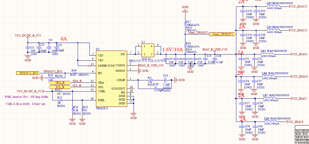

尊敬的先生 :
在 2.25M 时芯片正常运行;但是切换到 1.5M 时芯片会持续重启。 附件是 SCH 文件。 断开 R23 0r 和接地 R25 0r
    尊敬的 Anson:
    感谢使用 e2e。
    请分享电感值和电感器器件型号。 负载侧是否还有任何电容、但原理图中未显示? 是否有任何负载瞬态要求?
    我需要这些信息来进行原理图和稳定性检查。

    尊敬的 Jingyi:
    电感 :
    Sch :
    尊敬的 Anson:
    谢谢。
    EE 是什么、是否有任何负载瞬态要求?  请与客户核实实际编号。
    现在、我假设负载瞬态为 6A/us、Vout 偏差为 2%。 在此假设下、我建议将 R21 更改为 300 Ω、将 C33 更改为 9nF。 我使用的计算表是: e2e.ti.com/.../5504.TPSM8287AComponentCalculator-_2D00_-.xlsx

    尊敬的 Jingyi:
    EE 是  光学模块;
    数据手册规定频率由 FESL 引脚控制。 我当前的问题是:当频率设置为 2.25M 时、芯片正常工作;但是、当我断开 R23 并将 R25 直接接地时、根据数据手册、频率应为 1.5M。 在这种情况下、为什么芯片会反复重新启动? 这与 R21 和 C33?相关
    尊敬的 Anson:
    是的、我假设问题是由稳定性 R21 和 C33 引起的。
    原始 6.9k Rcomp 将控制环路带宽推至一个不必要且危险的非常大的值。 2.25MHz 能够承受比 1.5MHz 更大的带宽。 因此、当 fsw 减小时、环路变得不稳定。
