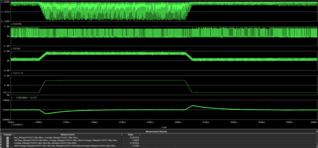

    感谢您提供的信息。 对于 TPS62864、客户想了解以下负载瞬态条件、您能帮助提供 EVM 上的测量结果吗? 谢谢。
    条件:
    1.从 500mA - 3A、t_rising = 5us、Vout=0.65V、Vin=3.8V 和 Vin=4.5V
    2.从 10mA - 3A、t_rising = 20us、Vout=0.65V、Vin=3.8V 和 Vin=4.5V
    3.从 10mA - 3.7A、t_rising = 20us、Vout=0.65V、Vin =3.8V 且 Vin=4.5V。
    电感器应为 470nH。 C_IN 和 C_OUT 数量无限制、客户要求压降小于 5%。

    Webench 无法根据客户需要修改负载瞬态条件、您能否提供基于电感器 240nH 的 PSpice 仿真结果或 EVM 测量结果? 客户不熟悉 PSpice 仿真。
    BRS。
    Frank Cai
    您好、Frank、
    以下是使用默认 EVM BOM (L=220nH、Cout=2x22uF) 时的 PSpice 仿真结果。

    尊敬的 Andreas:
    您是否通过仿真波形来显示此结果?
    BRS。
    Frank Cai
    Frank、
    此处为表格的顺序(单击放大):
    Andreas。

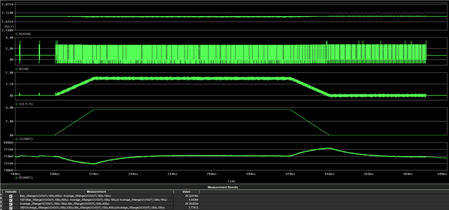

    客户获取了评估结果、似乎这可能是他们的解决方案之一。 此外、他们希望再进行一个临界情况仿真、您能帮助检查以下条件并像以前一样提供信息吗? 谢谢。
    负载瞬态:
    Iout=330nH 10mA -> 3.7A (t_rising =20us)、Vout=0.75V、Vin=2.7V、电感=330nH(不确定器件可以使用 330nH、否则我们必须采用 220nH)、Cout=2*10uF

    您好、Frank、
    “对不起,我不知道该怎么办。“
    不建议使用所请求的输出滤波器 L/C 组合。 不过、该仿真针对此临界情况显示了合理的结果:
    Iout=Vin->3.7A 10mA (t_rising =20us)、Vout=0.75V、Vin=2.7V、电感=330nH、Cout=2*10uF。
    ΔVout =+4%/–3.8%。
    在 L=220nH 和 Cout= 2x22uF 的建议组合下、相同拐角条件下的负载瞬态响应仿真结果看起来更好:
    Iout=Vin->3.7A 10mA (t_rising =20us)、Vout=0.75V、Vin=2.7V、电感=220nH、Cout=2*22uF。
    ΔVout =+3%/–2.8%。
