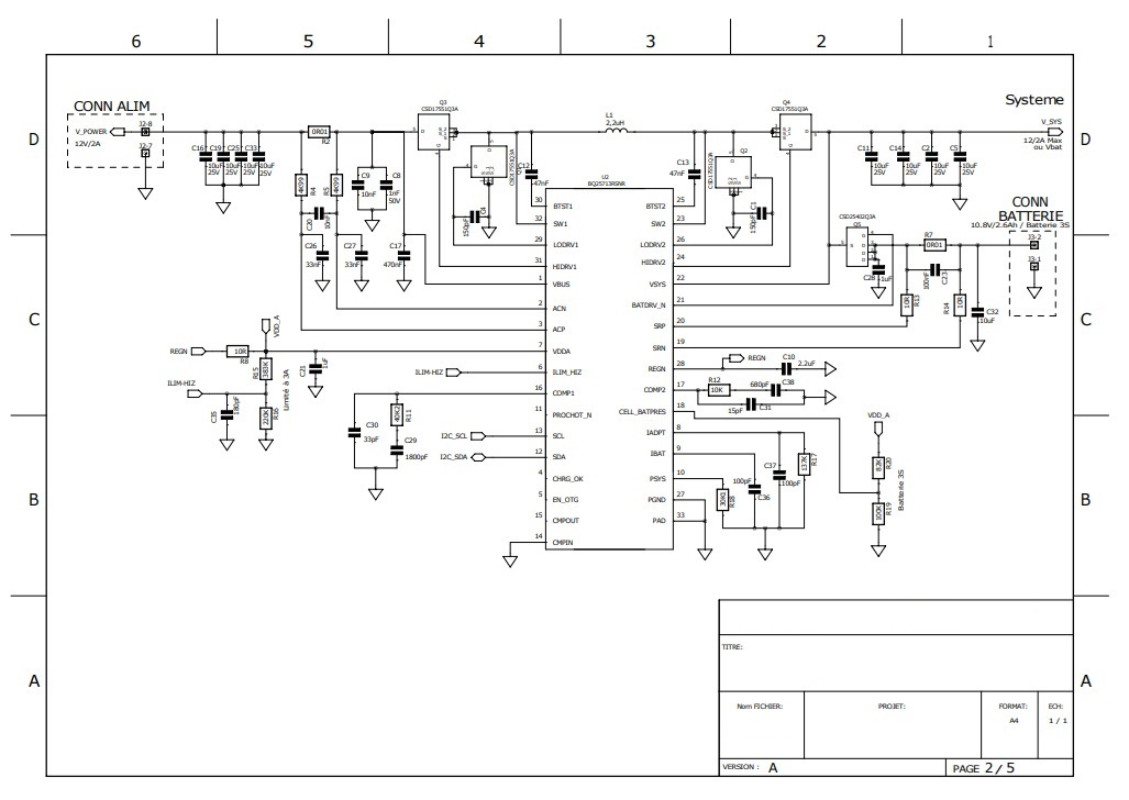

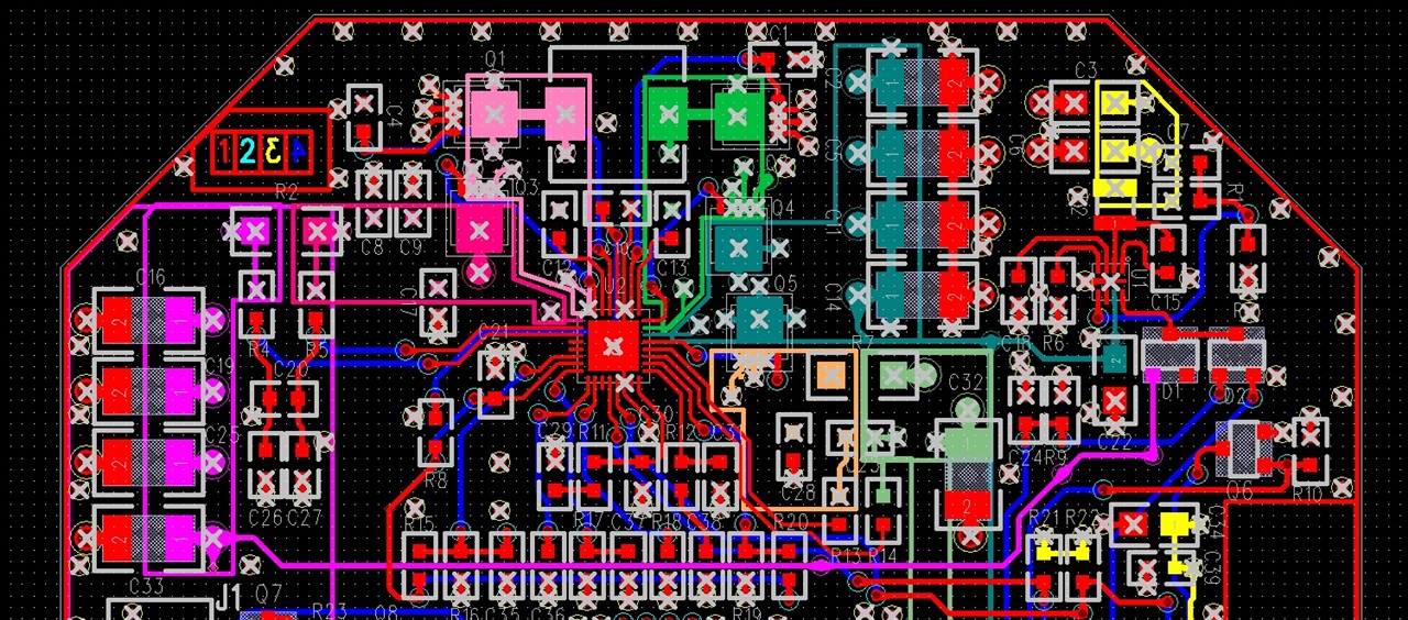

附件:
  • 我的原理图
  • 我的布局

    您的输入电容和系统输出电容似乎不够。 请在运行期间监控 VSW1 和 VSW2。 我们希望看到稳态条件下能够稳定运行。
    请遵循我们的 BQ25723 查看布局指南。
    Tiger
    您好、Tiger、
    感谢您的答复。 以下是我们所做的工作:
    我们在输入端和输出端添加了四个 10 µF 钽电容器、以提高稳定性。 监测的 VSW1 VSW2 ,而且我们确实观察到一个相当显著的瞬变,当电池达到一个电压约 11.4 V
    考虑到我们强加的空间限制、我们还尝试尽可能严格遵循布局建议。 但是、由于 PCB 已经制造完成、您是否有任何建议可以减轻导致晶体管故障的这种不必要的瞬态效应 Q3

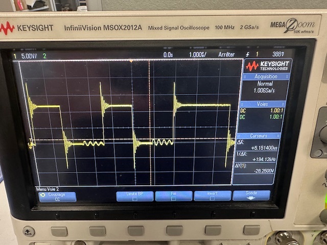

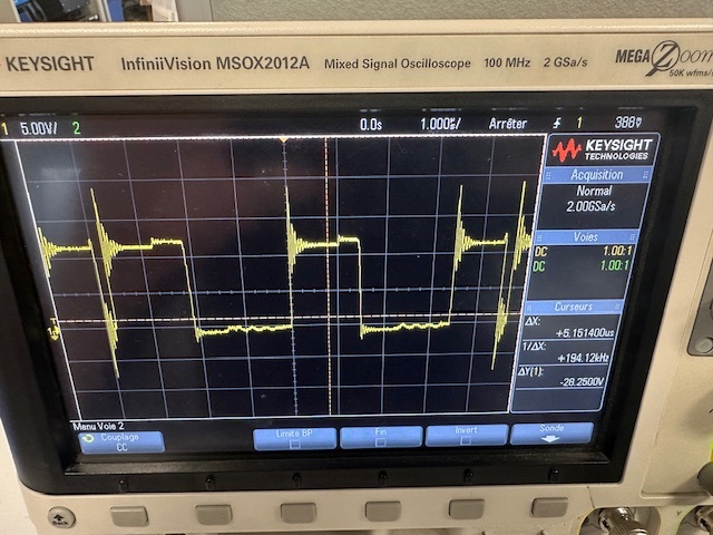

    尊敬的 Tiger:
    感谢您的回答。 在附件文件中、您将看到来自 VSW1 和 VSW2 的波形。
    供您参考:VIN = 12,08V VBAT = 11,68V
    以下是 VSW1 的波形:
    以下是 VSW2 的波形:
    您认为波形是问题吗?
    期待您的答复、
    Benoît μ s
    在超轻负载电流小于 0.25A 时可以得到这样的波形。 在较高的负载电流下、您应该会得到这样的波形。

    BTW、您使用的是 2 层板吗? TI 建议至少 4 层 PCB。
    您好、Tiger、
    感谢您的答复。
    为了回答您的问题、电池充电电流在 500mA 和 700mA 之间各不相同。 根据我们的理解、我们的工作条件与您的工作条件类似。 我们的 PCB 也是一个 4 层电路板。

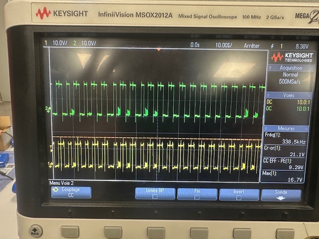

    为了完成先前的信息、以下是 VSW1 和 VSW2 的测量值。
    第一幅图:vBus = 9V、IBUS = 730mA、Vbat = 11.2V
    第二张图:vBus = 12V 、IBUS = 500mA、Vbat = 11.2V

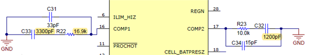

    对本工程中的 IC 有点困惑。 是 BQ25713 还是 BQ25723? 尽管它们是引脚对引脚兼容的、但 BQ25723 中存在一些寄存器位差异。
    BQ25723 提高了功耗能力。 您还可以尝试 BQ25723 补偿网络、看看它是否有所帮助。
