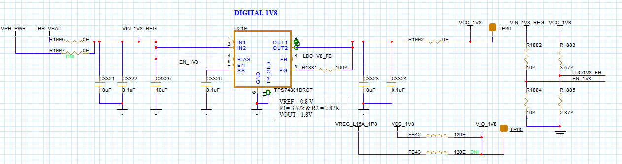

您好、
我正在使用 TPS74801DRCT LDO 在 650mA 进行 3.9V 至 1.8V 的转换。 请查看并分享您的意见。 参考图像已附加。
Saurabh Keshari
image.png.R
    尊敬的 Saurabh:
    原理图看起来不错、器件配置为 1.795V~= 1.8Vout、所有引脚配置正确、所有元件均处于可接受值范围内。
    在 650mA 下、从 3.9 到 1.8 的功率耗散为 1.365W。
     44.2C/W 的典型 RθJA 意味着温升为 60.3'C 或最高环境温度为 64.7'C、以保持在建议的工作温度范围内/保持在规格范围内。
    您的实际 RθJA 最终取决于系统/PCB、但应该大致相似、此编号的电路板在 JESD51-7 中指定
    如果 65°C 温度过低、则:
    在输入端之前安装一个 1.1 Ω 功率电阻器、可以通过将器件外部的部分功率耗散推导出来、帮助将环境限值扩展至 85.2'C、但我必须知道最小输入电压、以确保它不会导致器件进入压降状态。
