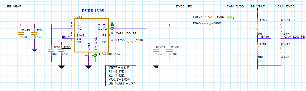

我正在使用 TPS74801DRCT LDO 在 300mA 处将 3.9V 转换为 1.05V。 请查看并分享您的反馈。 为了便于参考、我附上了图像。
    嘿、Saurabh、
    我已经审核了原理图、所有内容都符合规格。
