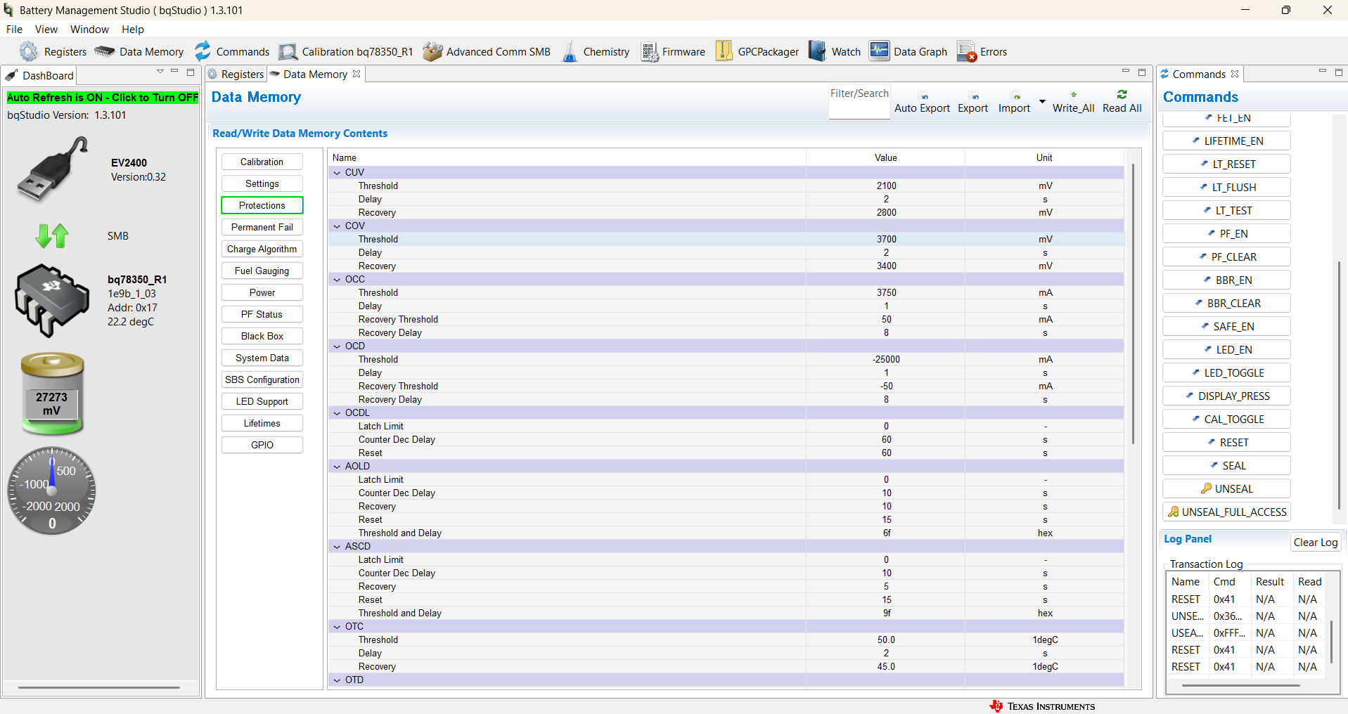

我的 BMS 设计持续发生 OCC 和 COV 错误事件。 作为参考、我遵循了 TIDA-00449 电路设计文档、其中使用 BQ76390 作为前端模拟控制器、使用 BQ78350-R1A 作为电池管理控制器。 我正在通过 SMBus 和 EV2400 适配器与 BQStudio 通信。
我使用的是 LiFePO4 8S1P 电池组。 额定电压为 25.6V @ 15Ah/384Wh
在充电时、我在 BQStudio(最高 32200mA) 中)中遇到高电流读数、这导致 OCC 故障。 我的 OCC 阈值设置为 3750mA。 电流在 0mA 和 32200mA 之间变化、该值永远不是恒定的。 这种充电还会导致电芯 3 和 7 超过设定的阈值 3700mV、从而导致 COV 故障。
我随附了用于校准和保护设置的数据存储器参数的屏幕截图。
这些问题是否与软件或硬件错误有关? 需要使用什么方法来解决此问题?
