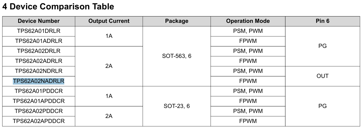

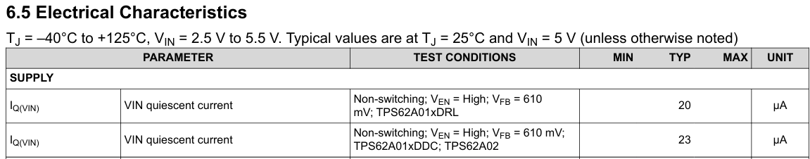

我注意到、TPS62A02 的静态电流为 23µA 、大概在 PSM(省电模式)下测量。
您能否阐明在 FPWM(强制 PWM)模式下运行时 TPS62A02NADRLR 的静态电流是多少?

    尊敬的 Ethan:
    感谢使用 E2E。
    静态电流是 针对非开关条件定义的。
    如果反馈电压高于 0.6V 的时间超过 0.6V、TPS62A02NADLR(FPWM 器件)也将停止开关。 因此 23µA 值对该器件也有效。
    SEPP

    尊敬的 Ethan:
    如上所述、静态电流定义 为非开关条件、这对正常应用无效、因为器件通常也在空载的情况下开关。
    在省电模式下、输入电流略高于静态电流、但对于 FPWM 器件、由于以标称频率进行恒定开关、输入电流要高得多。 因此、 TPS62A02NADLR 的 7mA 看起来正常。
