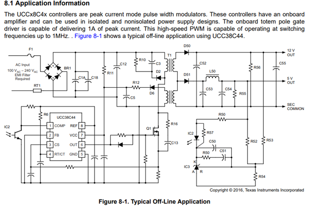

我将使用 IC SSR 设计反激式控制器。 Webench 设计人员建议遵循电路
Webench designer - webench.ti.com/.../43
我应该使用这个电路、因为它不同于 TI 有关补偿设计的应用报告 (www.ti.com/.../slua671.pdf)
此外、如果有任何设计指南可用于软启动网络、因为信息非常有限。 指定参数。 (附后)、如何选择 CSS 和 RSS 的值。

    如果您设计具有次级侧调节功能的反激式 器件、建议将 FB 引脚接地、并将 COMP 引脚连接到 光耦合器的集电极端子、如 UC28C4x 数据表的图 8-1 所示(控制器与 UCC28C5x 非常相似)。
    然后、在 次级侧添加补偿电路、该电路围绕 TL431 并联稳压器/误差放大器器件。 然后、您必须参考 这份 有关补偿的应用手册、尤其是 标题为“使用光耦合器的隔离式反馈“的章节。

    我想在 Tina TI 进行仿真来验证这一点、因此我首先使用 UCC28C40D 数据表中的图 8-3 中的数据、并且不能正常工作、将 Vin 从 100VDC 增加到 160VDC、Vout 正在降低。 我  在 TINA-TI 上提出了主题、但得到了回复、我应该 使用器件型号 UCC28C40D 而不是 TINA-TI 来提出此主题 、如您所见。
    e2e.ti.com/.../Flyback_5F00_final_5F00_Fig8_2D00_3.TSC
    e2e.ti.com/.../Flyback_5F00_final_5F00_Fig8_2D00_1.TSC
    得到您的建议后、我也使用数据表的图 8-1 进行了仿真、但结果保持不变。在此 Rcomp、Ccomp 和我根据图 8-3 在相同输入和输出电压下获得的其他值中。
