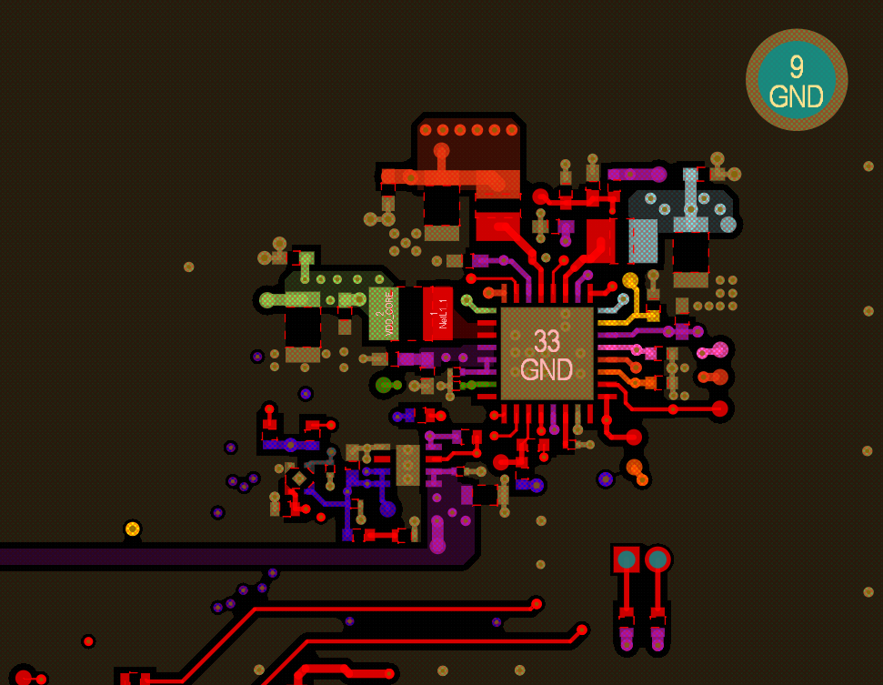

我们正在基于 AM6411 SoC 设计电路板、因此 PMIC 存在问题。 我谨随函附上原理图和布局。 如果出现问题、请帮助我们完成布局和设计。 电路板无法启动。 我们看到它尝试了三次、但失败了。 降压稳压器 1 完全静音、电源轨甚至不会启动。

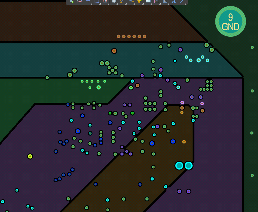

第 1 层
第 2 层是接地层

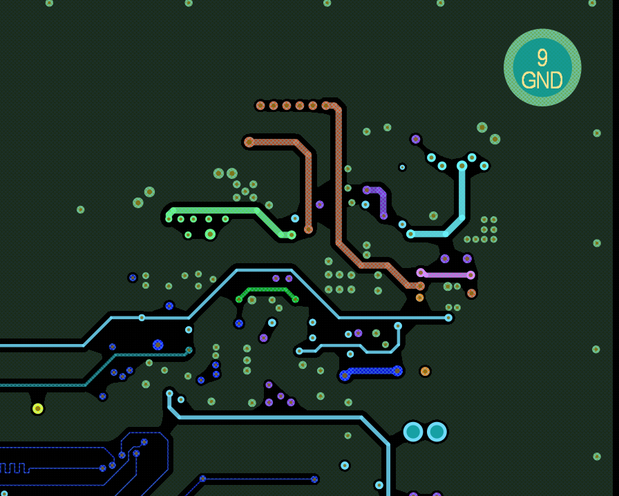

第 3 层。 有反馈布线
第 4 层是接地层
第 5 层电源平面
所有其他层均用于其他目的。 电源位于 前 5 层

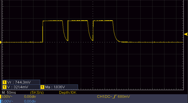

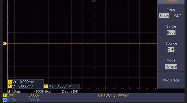

    降压转换器 1 完全无效
    降压 2 1ms、尝试启动约 3 次
    有趣的是、降压转换器 3 也会上升到 1.8V、似乎很奇怪、因为它应该是 1.1
    LDO 和 BUCK 现已标记出来

    关于 BUCK3、我注意到我们电路板上似乎是一个短裤。 目前还不清楚这种情况的产生来源。 所有三个降压输出似乎都有效地短接在一起、我怀疑这可能来自设计的 AM6411 侧。 我目前正在调查这种情况的来源。
    此外、在上电期间、输入电流上升非常快、工作台电源进入限流模式。 这种行为与疑似发生的短路一致、并将解释 PMIC 在启动期间似乎关断的原因。
