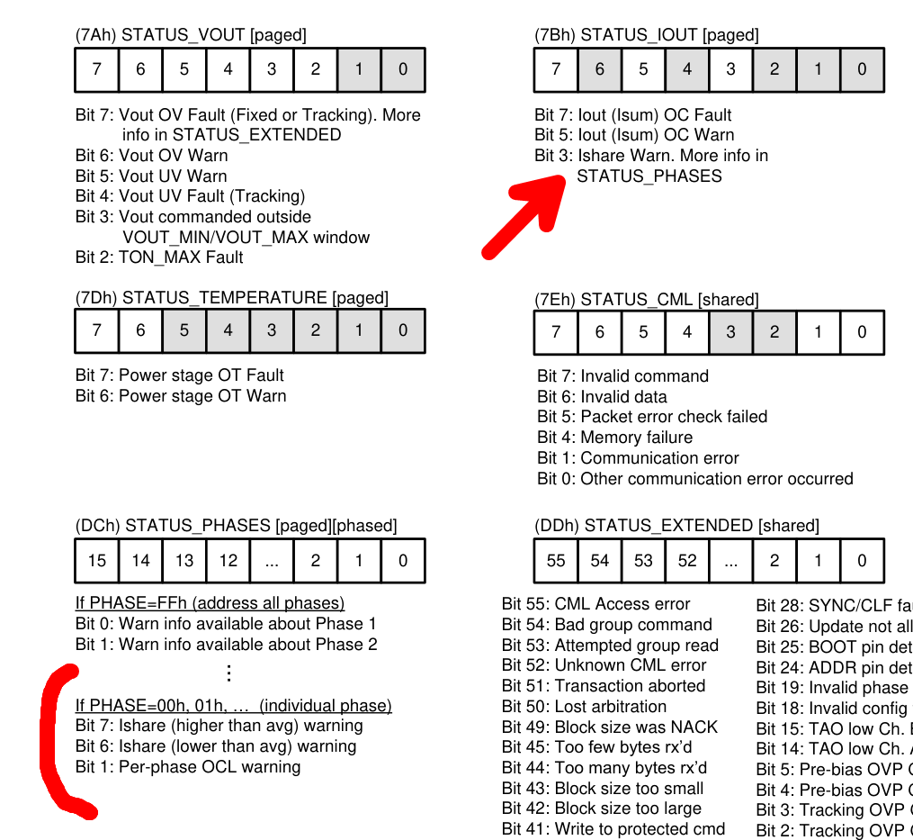

您好、
我希望澄清一下 ISHARE 警告功能。
根据我的理解、只有一个警告功能、无故障。 这是正确的吗?
我知道要设置警告级别、我们需要修改寄存器 MFR_PROTECTION_CONFIG。
但我看不到任何设置故障条件的地方、因此我认为没有这样的功能。
在 TPS536C7 数据表 (SLUSDI9) 上、第 63 页指出 STATUS_IOUT 寄存器中的位 3 具有 Ishare 警告、我们需要进入寄存器 STATUS_PHASES 以获得更多数据:
但是、在其他数据表(技术参考手册)第 152 页中、STATUS_IOUT 寄存器的位 3 可能是电流共享故障:
您能澄清一下吗?
谢谢。
Eliot
    尊敬的 Eliot:
    1) 我们有 Ishare 警告阈值、可以使用 MFR_PROTECTION_CONFIG 中的位 47:46 对其进行配置、如下所示
    如果相电流根据编程的阈值高于或低于平均电流、它会在 STATUS_Iout 中置为有效 CUR SHAREF、它只是一个警告显示为 FAULT
    2) 此故障不会关断电源轨或执行任何操作、如果未屏蔽、则会将 SMB_ALTER 置为有效。
