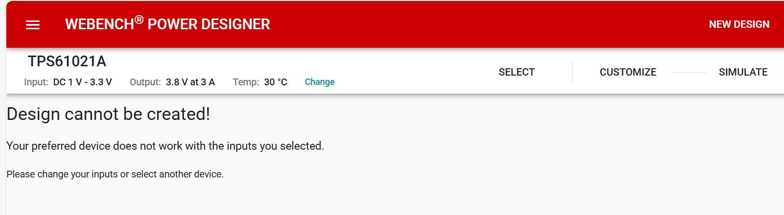

尊敬的 TI 支持团队:
我们正在设计 3.8V 电源、期待使用 TPS61021。 我们已经在 Webench designers 中进行了设计、这里是其中的参考资料。 数据表中显示的电气特性在输入电压高达 3.3V 的情况下工作、该器件应该在输出 3.8V、3A 下工作。 但在仿真中、它不起作用。
期待收到您的回复。
    您好、
    对于升压器件、3A 表示输入电流限制、而不是输出电流限制。 因此该器件不支持 3A 输出。 也许您可以考虑 TPS61022 或 TPS61033。
    如果您有任何特殊要求、请告诉我。  谢谢。
