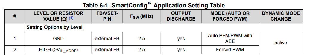

我是否可以知道 TPS61372 在激活时(例如 TPS62901)支持 MODE 引脚开关? 谢谢!
    您好、
    TPS61372 在运行时可以支持 MODE 引脚开关。 并请遵循抗尖峰脉冲时间。
