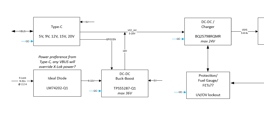

您好、
我希望在现有设计中添加第二个电源输入、该设计使用 PD 控制器来减小 5V 至 20V 受电方。  TPS55287-Q1 看起来是一款合适的器件(用于将 9V 至 32V 直流电压降压/升压至“可用“电压范围)。
预计在某些时候会连接任一/两个电源、因此我计划让 PD 控制器禁用降压/升压(通过 GPIO 事件信号进入 EN 引脚)。
如果在降压/升压转换器关断状态下对 VOUT 引脚(来自 PD 控制器)施加电压会损坏器件、则 TPS55287-Q1 数据表中并未明确这一点。
问:这是允许的吗?
数据表确实指出“当 EN/UVLO 引脚电压被拉至 0.4V 以下时、TPS55287-Q1 处于关断模式、并且所有功能均被禁用“。
问:这是否包括内部 FET 来防止“反向电流“从 VOUT 流向电感器?
随附方框图。
    为了澄清这一点、我正在讨论的 FET:
    尊敬的 Simon:
    [引述 userid=“553768" url="“ url="~“~/support/power-management-group/power-management/f/power-management-forum/1607132/tps55287-q1-tps55287-q1---power-applied-on-vout-from-2nd-source-pd-controller-with-sink-negoiated
    问:这是允许的吗?
    [/报价]
    只要电压不超过绝对值(典型值 22V)、禁用 TPS55287 后可以向 Vout 引脚施加偏置电压。
    [/报价]
    当 TPS552872 被禁用时、所有 FET 都关闭。 对于升压 HS-FET、 体二极管的阳极位于电感器侧、阴极位于输出侧、因此没有电流从输出端流向电感器。
