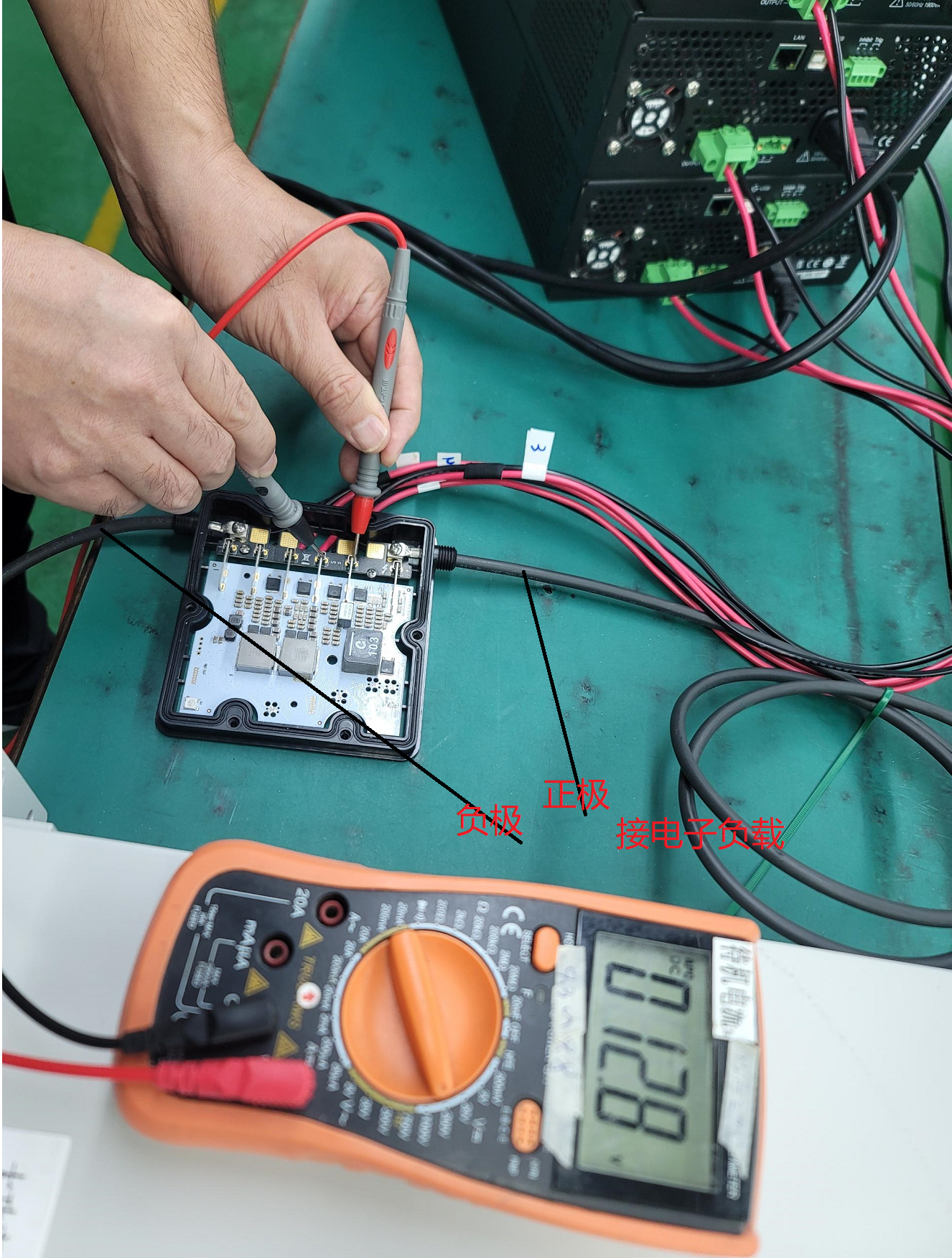

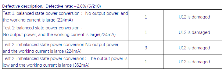

你(们)好
使用 6 个元件时、测试显示无输出功率和相对较大的工作电流。 这可能是什么原因?谢谢
_17675996799850 (2).png_17677504232878.png19c256cda410c9b4b659a7769ee33caa_origin (1)(1).jpg_17677507829119.png
