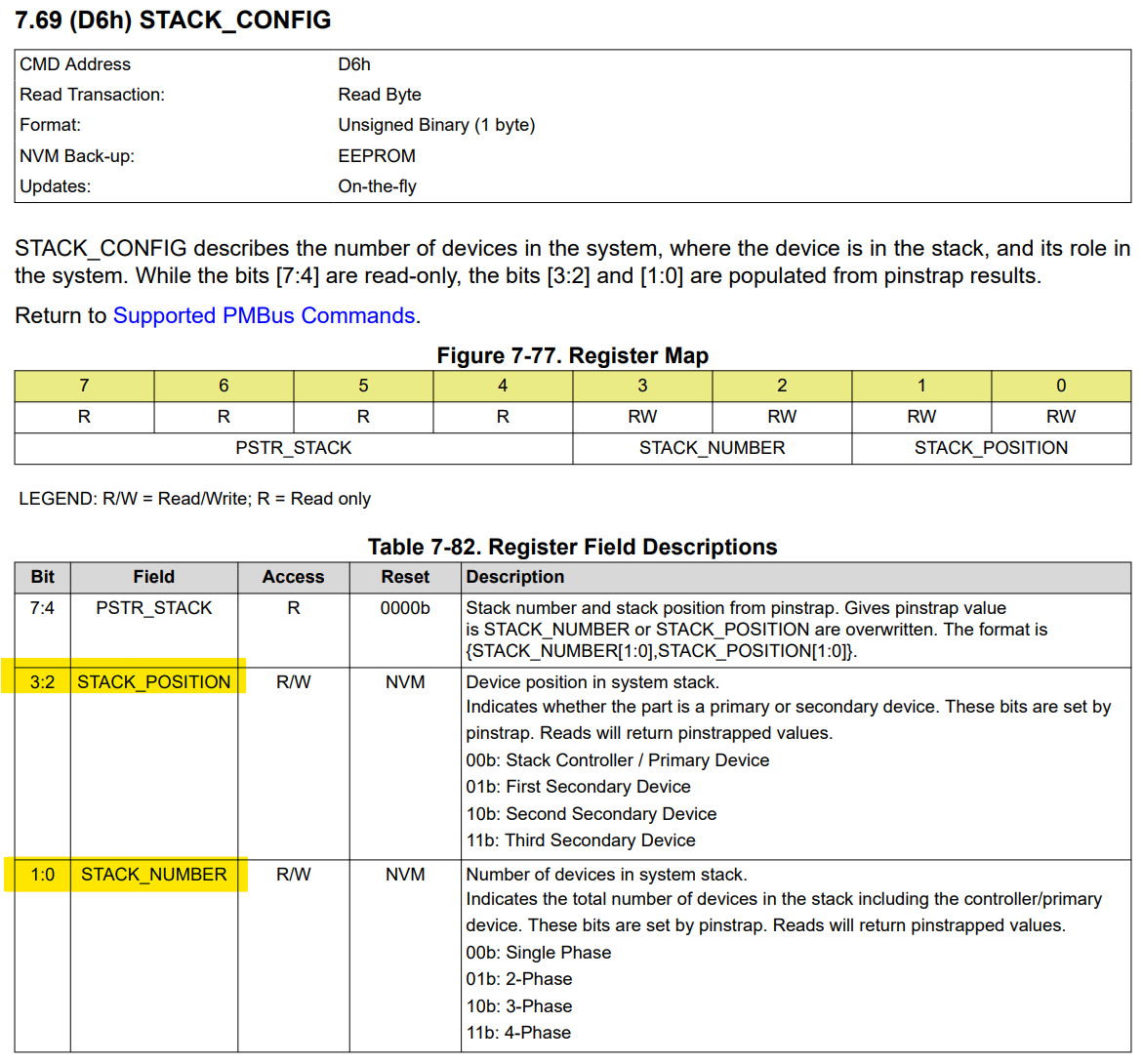

尊敬的 TI 支持团队:
TPS546E25 Rev. A 数据表中的表示法似乎存在错误 请您确认一下。
我认为地址 0xD6h 处的位 3:2 和位 1:0 的内容已交换。 即使在检查多个器件后、实际值也与根据数据表计算出的值不匹配、在 Fusion Digital Power Designer 中、位 3:2 显示为 STACK_NUMBER、位 1:0 显示为 STACK_POSITION。
Ayumu
    我同意、感谢您查找和报告。
     图 7-77 映射正确、表不正确、并且交换了 STACK_NUMBER 和 STACK_POSITION。
    我报告了差异
    再次感谢、
