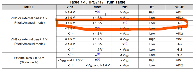

我计划在优先级模式下使用 TPS2117 电源多路复用器、将 MODE 引脚连接到 VIN1、通过电阻分压器将 VIN1 连接到 PR1 引脚。 ST 引脚上拉至 VOUT。 ST 引脚用于驱动信号多路复用器、以便根据 TPS2117 选择的电源轨选择正确的信号源路径。 TPS2117 的电源轨场景和预期行为如下:
1.VIN1=3.8V、VIN2=3.8V ->预期行为:VIN1=VIN1 VOUT、ST =高电平
2. VIN1=0V(下拉至 GND)、VIN2=3.8V ->预期行为:VIN1=VIN2 VOUT、ST =低电平
3. VIN1=3.8V、VIN2=0V(下拉至 GND)-->预期行为:VOUT = VIN1、ST =高电平
我提出问题的原因是、TPS2117 规定了 1.6V 至 5.5V 的输入电压范围、我还没有在数据表中找到一个字:如果 VIN1 或 VIN2 未连接到电源而下拉至 GND、会发生什么情况。 请提供建议。
谢谢:Tom Ledeczi
    您好、Tom、
    当 VIN1 和 VIN2 都低于 1.6V 时、VOUT 为 Hi-Z。
    Hemanth.
    您好、Hermarth:
    你在所附真理表中强调的是清楚的,但不会引起我的问题。 我没有问当 Vin1 和 Vin2 都小于 1.6V 时会发生什么情况。 请再次阅读我在问题描述中包含的电压场景(尤其是第 2 点和第 3 点)、并确认我的假设是正确的。
    谢谢:Tom
    您好、Tom、
    电压场景 2 和 3 是正确的、是的假设是正确的。
    但是、如果电源突然断开或热插拔事件或拉至接地、则在 VIN1 和 VIN2 上放置一个 TVS 二极管、以避免内部 FET 损坏。
