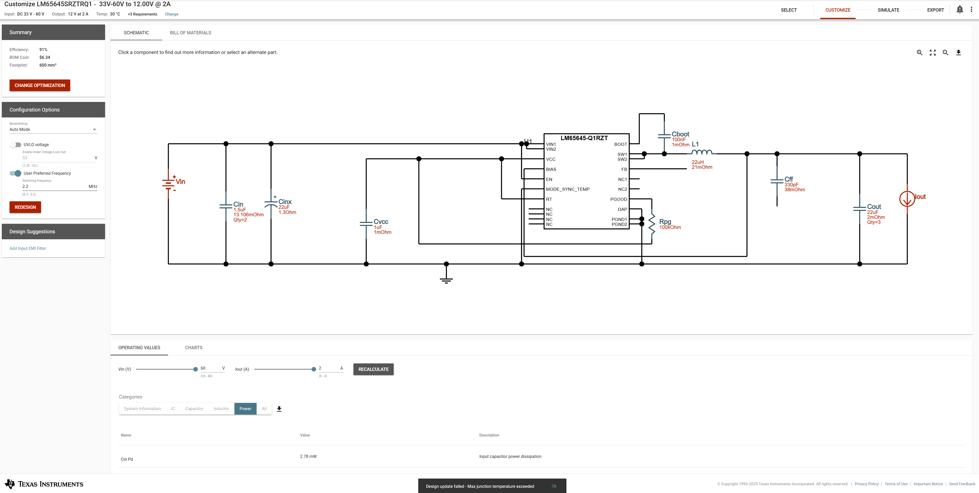

我们正在研究工业机器人的控制板设计。 我们正在设计一个输入电压范围为 33V 至 62V 的 12V 降压稳压器;但是、我们预计输入电压瞬态会较大(不会超过该范围)。 我们正在考虑将 LM65645-Q1 用于此应用。

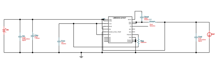

在 WEBENCH 中、我们无法将开关频率更改为 2.2MHz。 尝试这样做时、我们收到“超出最大结温“错误、参数被拒绝。 此外、反馈引脚看起来悬空、不建议使用电阻分压器或前馈电容值。 虽然我们确实有 Excel 设计计算器并且已经计算了这些值、但运行快速仿真会有所帮助。 但是、WEBENCH 中似乎不提供该器件的仿真设置。

    我也在 Webench 上收到了相同的误差、不确定会发生什么。 但是、它所显示的效率似乎与我拥有的一些数据点相匹配(如果略低)。  由于 62V 至 12V 是一种大型降压操作、因此结温会非常高并不是不合理的。 在这种情况下、可能需要降低开关频率。

    尊敬的 Webench 团队:
    LM65645 webench 存在问题、特别是 FB 引脚上的连接问题。 对于任何可调输出电压(3.3V 和 5V 除外)、反馈电阻器在电路中未正确连接。  Rfbb 和 Rfbt 确实会出现在物料清单中、因此可能是一个显示问题。 您能对此进行研究吗?

    你好、Niranjan、
    感谢您与我们联系。 我们能够重现此问题。 我们已经开始努力解决同样的问题。
    在解决问题时、我们会随时向您发布准确的解决日期。
     谢谢你。
    Sateesh 是一个 G
    你好、Niranjan、
    我们已解决 FB 引脚连接问题。 更新在我们的内部服务器上正常运行。 我们的标准做法是在代码冻结期间部署更新、这种冻结每月发生两次。 即将实施的冻结暂定于 2026 年 1 月 20 日。 预计这些变更将于 2026 年 1 月 21 日之前正式投产。 我们会让您随时公布具体的发布日期。
