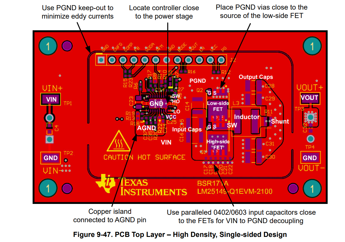

大家好、有人能解释一下 PGND、SW 和 VIN 的覆铜吗? 我对这张照片有点困惑。 PGND 和 VIN 似乎以顶层的同一覆铜为基准。 此外、VIN 输入如何连接到其覆铜? 它在另一层吗? 谢谢!
    尊敬的 Ava:
    这是产品文件夹中提供了 Altoum 文件的 EVM 布局。 VIN 从底部(EMI 滤波器所在的位置)供电。 顶部具有用于高侧 FET 和输入电容器的 VIN。 其他一切都是 PGND、但 AGND 岛和输出电容器附近的 Vout 覆铜除外。
    Tim
