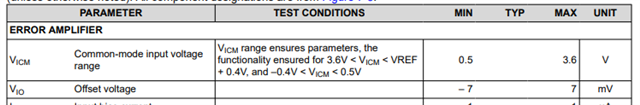

    [quote userid=“673663" url="“ url="~“~/support/power-management-group/power-management/f/power-management-forum/1598106/ucc28951-regarding-input-bias-current-vriation-characteristic-data/6191884 VIO 是第 7 页的数据表中提到的失调电压。
    Δ V 在第 7 页上、⇒放大器的失调电压最大值为±7mV。 但在图 5-13 中、特征值为 500mV、2.5V、3.6V。 这些 Vio 意味着不同的参数吗?

    您参考的是图 5-1、很抱歉产生了误解。 是的、这不应该是失调电压。 在该图中、Y 轴表示误差放大器失调电压、而 Vio 似乎 是共模输入电压。 此器件会针对整个温度范围内的不同共模输入电压评估失调电压。
