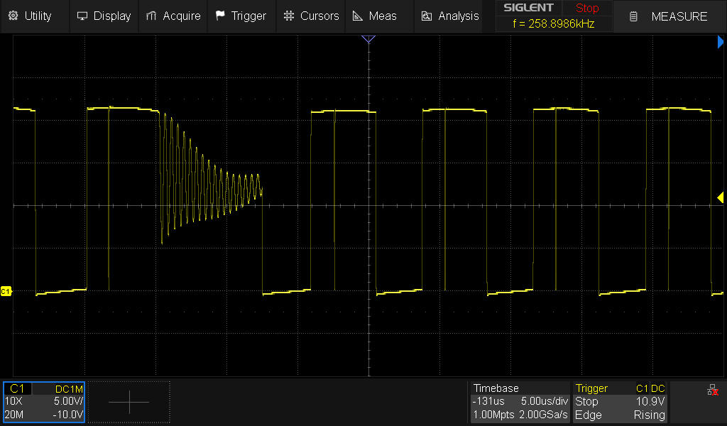

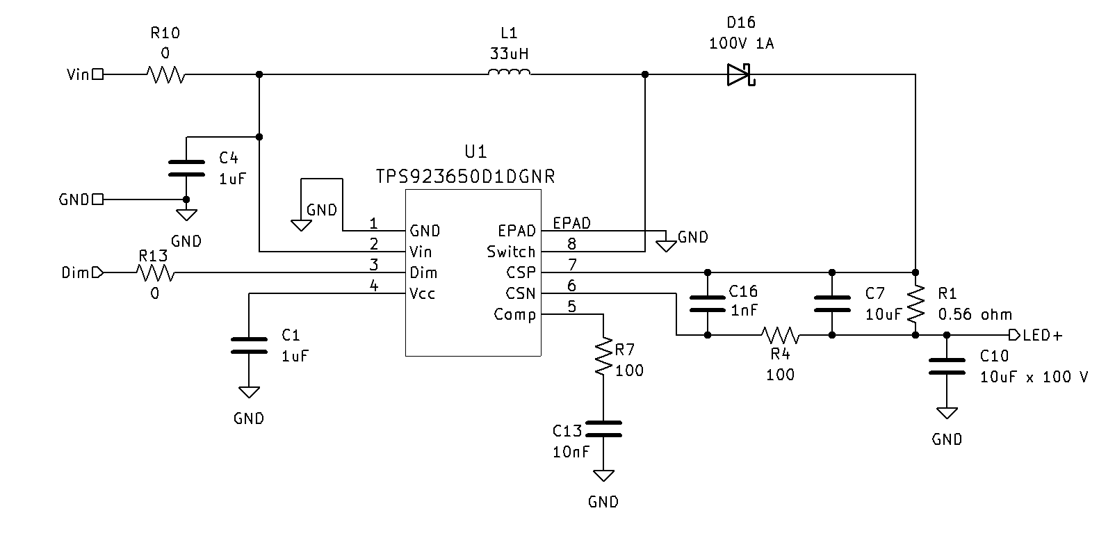

我已经使用 TPS923651/1 构建了此升压转换器:
输入电压为 13V 至 26V、输出电压为 29V、350mA。 但是、我无法让电路正常工作。 运行不稳定、有时会向负载提供更高的电压(和更高的电流)、有时还会提供大约 25%的预期电流。 以下是开关引脚电压的示波器屏幕截图:
 DIM 引脚通过 2.7K 电阻连接到 Vcc 引脚。 可以看出、振荡频率远低于预期的 1MHz、在我看来、芯片正在进入某种保护限值。
电感器为 33uH、1.6A 饱和电流:
https://www.digikey.com/en/products/detail/pulse-electronics/PM4340-333NLT/10814912
所有组件似乎都不会变得过热。
有什么想法可能是错的?

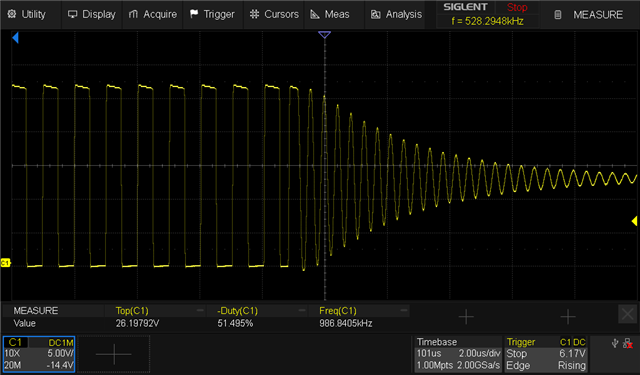

    更多的研究和测试表明、TPS923650 在输出端(与 LED 并联)不喜欢低 ESR 电容器。 切换到电解电容器或添加与 MLCC 串联的 0.047 欧姆电阻器会产生预期的 1MHz 开关波形。
    但是、它仍然没有正确调节。 在 13V 输入电压下、Rsense(原理图中的 R1)两端的电压为 22mV。 将输入电压增加到 22V 会将 Rsense 上的电压增加到 28mV、因此 LED 电流远低于预期。
    即使在这些情况下、调光功能仍有效、检测电阻上的测量电压与 Dim 占空比成正比(例如,13V 电源下 50%时为 11mV)。 以下是开关引脚电压的一些示波器捕获图、其中显示了整体 50%灰色波形、包括前沿和后沿的详细信息:
