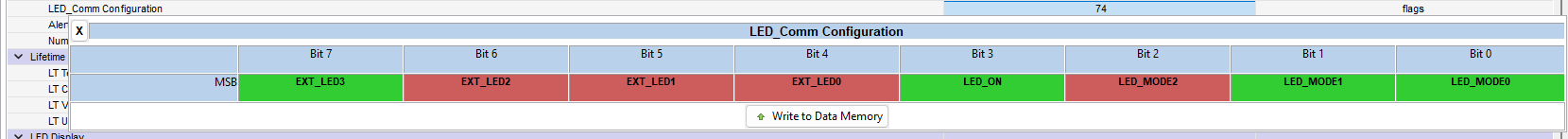

您好:
我们使用的是 bq34z100、并通过 VEN 引脚显示当前充电状态。
我们之前使用 0.16 固件版本刷写了 Golden Image。
LED_COMM_Configuration 寄存器在 LED 模式 2 和外部 LED 模式 7 (0x74) 下运行。 LED 保持时间设置为 10 秒。 使用此固件版本时、LED 激活将按预期工作。
LED_Png.png Comm_Conf
为了教授新的电池类型、我目前使用的固件版本 2.02、LED_COMM_Configuration 和 LED 保持时间寄存器中具有相同的设置。 但是、问题在于、由于 VEN 引脚上的高电平、LED 未激活。
但是、如果我将 0.16 版的旧 Golden Image 固件刷写到电量监测计上、然后将 2.02 版的 Golden Image 固件刷写到电量监测计上、则 LED 会按预期再次触发!
我还要提到、我们通过 HDQ 接口对电量监测计进行编程。
在固件版本 2.02 的 LED 模式下、无需始终刷新到固件版本 0.16 的情况下、我们该怎么做?
