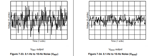

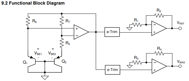

尊敬的专家:
我的客户在光伏逆变器系统中使用 REF2033、但不确定 1.5V 和 3.0V 是否来自同一电源、并具有相同的相位纹波?
BR
CHI
    尊敬的 Chi:
    VREF 和 VBIAS 输出均由同一个源生成、如数据表第 17 页的方框图所示:
    因此、电气特性表中的 12ppm p-p 噪声规格适用于 VREF 和 VBIAS 输出。 要找出以 µV μ V 为单位的值、只需将 12ppm p-p 乘以输出电压(在您提供的示例中为 3.0V 或 1.5V)。 这也可以在数据表第 11 页的图 7-33 和图 7-34 中看到、对于 REF2025 (2.5V 和 1.25V VREF 和 VBIAS) 也是如此:
    噪声随输出电压而变化、以上数字与该行为一致。 请记住、12ppm p-p 是典型值、而不是最大值。
    此外、作为快速澄清的评论、REF2030 的输出电压为 3.0V 和 1.5V。 REF2033 的输出电压为 3.3V 和 1.65V。
