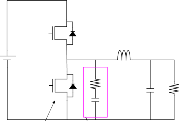

您好、
我们计划在降压转换器设计中使用 LMR38020FSDDAR 和 LMR33620BDDAR。
作为辐射 EMI 的潜在对策、我们正在考虑为从 SW 节点(电感器初级侧)连接到 PGND 的 RC 缓冲器准备 DNI(无填充)焊盘、如下所示(串联 R + C 至接地)。
我们的问题是:
  1. 是否有任何问题认为在 SW 节点上添加此 RC 缓冲器会对 IC 的内部电路/运行产生负面影响、即使它仅作为可选焊盘实现(并仅在需要时进行组装)也是如此?
  2. 如果我们确实组装缓冲器、那么这些器件是否有任何特定的限制或注意事项(例如,影响控制稳定性,电流限制行为,保护电路,最短导通时间, 等)?
  3. 为了避免 SW 驱动器过载、对于缓冲器焊盘(放置/返回到 PGND)和典型起始值 (R/C)、有任何建议的布局指南?
提前感谢您的建议。
Conor
    尊敬的 Conor:
    1.如果元件没有放置,只有焊盘存在,则影响应尽可能小。 添加 RC 会略微影响效率、因为开关损耗会增加、但本身不会引起任何问题。
    2、如果值( RC 时间常数)过大,开关速度会变慢,可能无法按要求快速打开/关闭。
    3.缓冲器设计主要是一个迭代的实验过程。 您可以通过: https://www.ti.com/document-viewer/lit/html/SSZTBC7 了解一些起点。
    Niranjan
