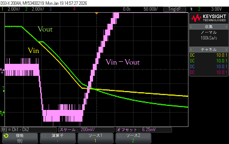

我获得了 TPS25981EVM 评估板并确认其运行。
电压范围分辨率很粗略、但当断电时 Vout 比 Vin 高约 600mV。
TPS25981x 数据表指定了 Vout < Vin + 0.3V 的绝对最大额定值、这似乎存在冲突。
这是个问题吗?
对于评估条件、电源板连接到 TPS25981EVM 评估板的输入、输出保持开路。

另一方面、Vin < Vout 从大约 11V 开始的现象可能是由于 UVLO 释放后器件的放电电路在工作。 输出电容器 (220uF) 上的电荷似乎受到放电电阻器的限制。

     根据数据表、输出电压的绝对最大额定值实际上为 VOUT < VIN + 0.3V tps25981、 这意味着客户观察到、当断电超过此规格时、VOUT 大约比 VIN 高 600mV。
    这可能会出现问题、因为超出绝对最大额定值运行可能会损坏器件或影响器件的可靠性。 断电时、输出端的电压可能比输入端高、原因可能是:
    1. 输出电容器上的残余电荷
    2. 另一电源的回送路径
    3. 可能的反向电流流过器件
    对于 TPS259813x 型号、数据表提到了驱动外部 FET 以实现反向电流阻断的选项、这可能有助于解决该问题。 此功能可让您通过将外部 N-FET 与电子保险丝 tps25981 串联来实现反向电流阻断。
    我推荐:
    1. 验证您的测量设置以确认电压差
    2. 检查输出端是否连接了任何其他电源
    3. 如果使用 TPS259813x 型号、请考虑实现反向电流阻断特性
    Hemanth.
