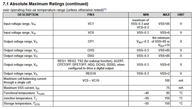

大家好、看完数据表和技术参考手册后、我没有明确看到任何信息可以告诉我应该担心的内部温度测量读数是多少。 这种内部温度测量值是否应该很好地反映结温? 我目前不使用它来提供任何保护、但为了安全起见、我想知道需要关注的合理温度是多少。 在使用该芯片的电路板上发生高放电事件期间、我看到芯片温度上升到大约 100°C。
希望能够分享的任何信息。
    您好 Justin、
    仅当 temp 在 T (func) 以内时、器件才将在规格范围内
    Abhijith
