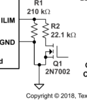

TPS25210 是否还能够在运行期间通过外部瞬态器或 FET 主动更改 ILIM 值以增大或减小电流限值?
Luke
    您好 Luke、
    是的、可以更改
    Sailendra
