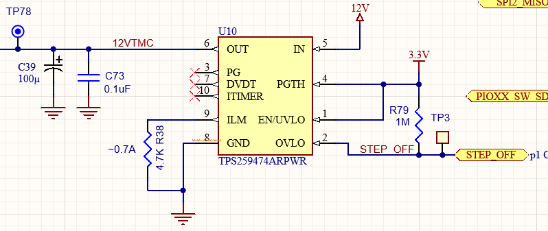

大家好:
我们在将引脚 OVLO 用作低电平有效使能引脚时会出现奇怪的行为。
还有一个额外的 2mA 消耗、我们无法解释。
这是我们的设计:
对于调试、我们将负载与 IC 输出断开。
OVLO 上为 0V 时、输出为 12V、电路消耗为 0mA。
OVLO 上为 3.3V 时、输出值不是 0v、而是大约 0.6V。 电路就像 2mA 一样。
我们在数据表中找不到任何能够解释这一点的信息。
我们的设计包含 4 个 TPS259474、其原理图大致相同、并且所有这些器件都具有相同的行为。
我们在 TPS25947EVM 电路板上进行了相同的测试、结果与我们的设计相同。
有人有想法吗?

    此处、PGTH、EN、OVLO 上同样施加 3.3V 电压。 我是否知道哪个引脚正在消耗或灌入电流
    Sailendra
    尊敬的 Sailendra:
    2mA 通过 12V 引脚接收供电。
    我可以添加以下信息。 当 OVLO 从 0V 变为 3.3V 时、输出电压会缓慢降低、因为没有负载。 在此期间、当 IC 输出电压降至 1.5V 以下(并完成到 0.6V)时、在 12V 引脚上测得的电流会从 0mA 增加到大约 2mA。
    制造厂
    尊敬的 Fabrice:
    我想问的是,你怎么得出结论,问题是因为 OVLO 引脚,因为相同的电压是出汗 OVLO , EN ,PGTH
    您还能给我分享一些波形吗
    Sailendra

    我说过问题来自 OVLO 引脚、因为我们原理图中具有具有相同 IC 的其他部分、但存在一些硬件差异、问题是相同的。
    例如:
    此处 Vin 为 12V、OVLO 为 0V 或 3.3V。
    我使用 TPS25947EVM 评估板进行了一些电压和电流测量。 结果如下:
    其中:
    • 紫色:J15 上的输出负载为 1K 电阻。
    • 橙色:J16 上测得的电流图像。 1V 相当于约 5mA。
    • 蓝色:OVLO4 引脚。
    当 OVLO4 引脚从 0.85V 变为 3.3V 时、输出会降低。 当这个电压低于约 1.6/1.7V 时、电流会增加。
    如果使用板载开关 S4 产生欠压、这时不会出现这种行为:

    Hi Fab、
    很抱歉耽误你的时间
    器件在 OVLO 模式下消耗的电流较高是器件的预期现象、如下所述。
    1、当通过 EN/UVLO 引脚关断器件时、它将关断整个芯片、即禁用 IC 中的所有电路块。
    2.当器件因 OVLO 而关断时、只有 FET 关断、其余电路块仍导通。 在这种情况下、VOUT < 0.8V 并且器件处于电流折返状态。 我们在升压模式下打开内部电荷泵 (CP)、以支持在器件退出 OVLO 模式时进行快速恢复。 由于 CP 升压运行模式、器件 IQ 升高。
    不应担心器件的可靠性

    尊敬的 Fabrice:
    数据表中提供的信息适用于数据表中提到的设置以及工作范围处于建议的工作区域内时的情况
    但 3.3V 的 OVLO 超出了建议的范围。 因此、数据表中没有这方面的数据
    Sailendra
