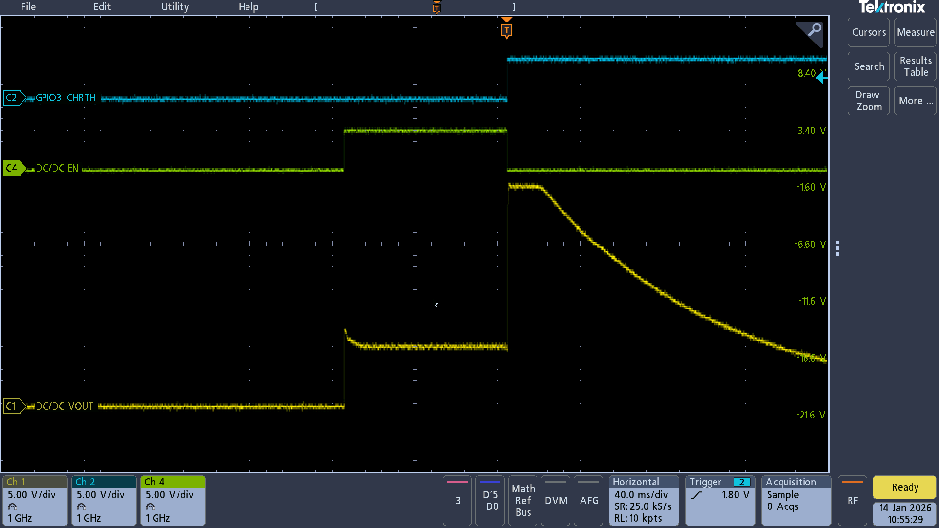

尊敬的 TI-Team:
使用 TPSM84338 在 5V 至 20V USB PD 应用中生成 5V_SAFE_Voltage 会在转换器的输出端产生 20V 电平、时间约为 20ms。
背景:我们使用 PD3.0 控制器 (DRP)、它与 USB-C 器件和外部电源 (5-20V) 通信。 然后、这些器件协商为 20V、电源切换到 20V。 之后、TPSM84338 必须为 USB-C 器件生成 5V 电压并持续至少 100ms 的时间来进行相应的 CC 通信。 之后、电源和 USB-C 器件由 MOSFET 电路一起切换、TPSM84338 将关闭。
在切换 20V 电源路径且 TPSM84338 被禁用的瞬间、TPSM84338 将在输出端看到 20 伏的电压并持续 20ms。
问题:TPSM84338 的绝对最大额定值规定输出端为 18V。 该器件是否可以承受 20V 电压、或者是否有此器件的坏卡?

    尊敬的 Raik:
    否、VOUT 上的 20V 违反了绝对最大额定值 (18V)。
    即使在~20ms 内、也无法保证器件的生存、且可靠性风险很高。
