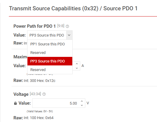

您好的团队、
我想确认 VBUS 的输出在配置如下时是否优先来自 PPHV 或 PP5V:
PDO1 5V:3A
PDO2 9V:3A
PDO3 15V:3A
将一个 5V3A 负载连接到 PP5V。
我怀疑当 VBUS 请求与这些规则不匹配或对应于 PDO1 时、它由 PP5V 供电。
在这种情况下、输出会在什么条件下切换到 PPHV?
Ryu。
    您好、Ryu、
    感谢您联系我们!
    TPS25751 具有集成的 5V/3A 拉电流电源路径。 所有大于 5V/3A 的 PDO 均可通过 PPHV 提供。
    但是、PDO1 的电源路径可在发送供电方能力寄存器 32h 中配置。 PP1 对应于 PP5V、PP3 对应于 PPHV。
    请注意、选择 PP3 后、TPS25751 仍将从 PP5V 供电~100ms、然后转换到 PPHV。

    您好、Ryu、
    选择 PP3 后、TPS25751 将为 VBUS 提供~100ms、然后在内部切换到为 VBUS 供电的 PPHV。

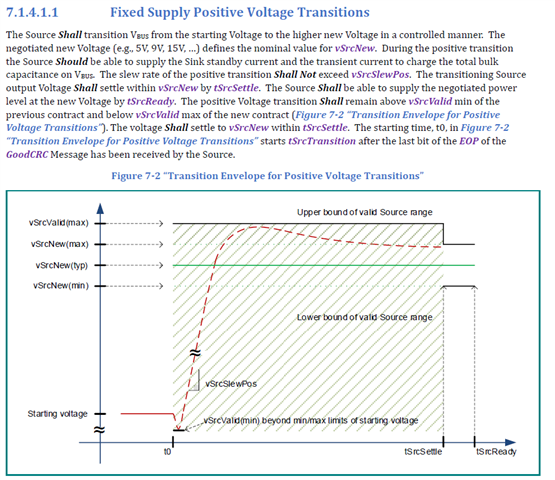

    尊敬的 Aya:
    感谢您的答复。
    那么如何确定 PDO 切换呢?
    我认为它会监控 PPHV 电压、但我想知道从 PDO1 切换到 PDO2 的阈值。
    Ryu。
    您好、Ryu、
    切换由 PD 控制器自动处理。
    1 — 如果选择 PP3 作为 PDO1 的电源路径、TPS25751 将开始从 PP5V 提供 5V 电压并持续 100ms、然后切换到从 PPHV 提供 5V 电压。
     PD 规范中定义了从 5V 到更高电压的源极电压转换。
    能否提供有关您的应用程序的更多信息? 这是仅供电还是 DRP 应用? TPS25751 是与电池充电器还是直流/直流转换器配合使用?  如何控制外部 BQ/直流/直流(通过 MCU 或 PD 集成控制)?
